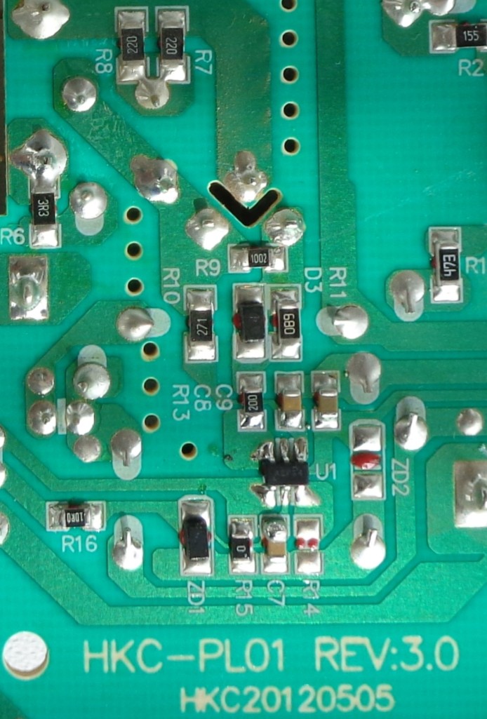

Хотя бы название шимки...
Попал после криворукого "бегунка", со снятыми деталями и ободранными площадками.

iga, Состав у тебя такой,и с таким процем ? как здесь в прошиве http://remont-aud.net/dump/lcd_pdp_tv/goldstar/gold_star_lt_24a300f/385-1-0-10066 есть и с таким майном http://remont-aud.net/dump/lcd_pdp_tv/goldstar/goldstar_lt_24a300f_shassi_main_board_cv181l_y/385-1-0-30387
майн у твоего аппарата какой ? ( их как бы две версии есть )
Она у тебя 6- лапая будет ? ( и позиционный номер у неё на плате хоть остался какой ?) другая там есть 8 -ногая ОВ3350СPA , тогда название тебе сказать ,или сразу схему положить этого БП от TCL (ROWA) ? (есть с номиналами а есть и без их ) подмигивание

Да. Шесть ног. Поз. номер U1.

Ладно оказывается есть ещё одна версия этого ТВ на шасси MS82 вот как здесь в теме http://monitor.espec.ws/section9/topic227792.html
И какой у твоего ТВ майн ,я таки от тебя не услышал
У меня стоит LD7536R ( только у меня на схеме поз. номер другой UB5 ) -ставь любую из этой линейки микрух ( но смысле аналогов) покатит по любому ,вот меня интересует ещё такая инфа ,ещё одна микра стоит в твоём БП?( по идеи должна там такая стоять) как я писал об этом , постом ниже
другая там есть 8 -ногая ОВ3350СPA ?
и название у этого БП есть ? ( инфы мало даёшь )
ЗЫ- схему БП тебе ложить на шасси VST59 , на шасси MS82 в БП

БП HKC-PL01 REV.3.0
Вот, нашёл такой же но.....без шимки то же. Хоть не обгорелый.
проц. TSUMV59XE-Z1
шасси VST29

iga, Игорь это уже проясняется у тебя как я и писал ККМ U1=OB2273 (и её кучу аналогов) - вот же тема была на счёт этого БП http://monitor.espec.ws/section48/topic272560.html вот ещё инфа по поводу этого БП http://tel-spb.ru/remont-tv-lcd/supra-stv-lc2277fl
так там в качестве ККМ стоит SG6848 - да без разницы что туда ставить
или тебе схема нужна этого БП ( вообще паганая контора HKC) если и найду схему она будет без номиналов

Не не нужно. Всё нормально, спасибо!

iga писал:
БП HKC-PL01 REV.3.0
  HKC-PL01.jpg  163.18 КБ  Скачано: 1671 раз(а)

RAMMER, Cаша Привет! ты где такую фотку петатки раздобыл ? классная фотка я же писал
вот кстати и схема есть ( как и писал без номиналов )
