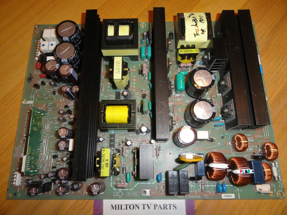

При подключении к сети блок включается-слышно срабатывание реле, на силовых электролитах 400В-на первой секунде при подаче сети, а далее в течении четырёх секунд быстро но плавно падает до 220В-210В и реле отключается.(Это всё первичка, силовые не те, что во вторичке.) Силовые литы выглядят подозрительно-возможно дело в них?(высохла ёмкость). Дежурка в норме-5В.
До этого устранил пробитые силовые полевики 2SK2698, стоящих в цепи силовых литов и обугленный резистор 10Ом стоящий в разрыве между литами и полевиками. Светодиод на панели мигает постоянно. Выдаёт ошибку запуска, так-как погорело всё во время просмотра и в памяти осталась команда включено. Схемку на девайс нашёл, но там без БП.
Выложил на всякий тут, мож кому понадобится, а то на форуме вообще никакой нет.
Если не схемкой то хоть намёком куда копать подскажите.
Стоит ли пробовать заменить силовые литы??? или это вряд ли в них дело?

Ingh писал:
Не гадать надо, а взять приборы (в часности ESR-metr) в руки и мерить. бяка

БУНЯ, он прав. Нужно знать где и какие питания. Ты ничего не дал. Это сложная конструкцыя. Готов ли ты взяться за такую работу? Давай замеры, решать будем. И тему поправь.
