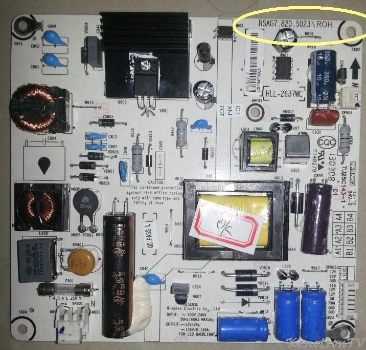

Приветствую всех! вообщем нужна схема на этот БП или какая стоит микра в инверторе 8 пин крышу сорвало так что определить не могу позиционный номер её N901 ,(R922/921/941 - токовый датчик в параллель вкл. ) R979/978,R923 VD923 ключ V902

Это она?
  index.jpg  104.65 КБ  Скачано: 637 раз(а)

Олегыч,
Это она?
Ну да а что за микра там стоит ? не видно на этой фотки, не могу прочесть

Олегыч
Сообщения: 153
Сообщение #5 От 20/08/2016 21:31 цитата
N801 NCP1251. N901 AP3843

Олегыч,
кстати http://monitor.net.ru/forum/rsag78205023-download-36503.html голливудская улыбка
Это я видел rammer (Саня ) закачал эту схему на сайт монитор ,кстати ещё лет так с 7-8 назад за ссылку на сайт Монитор БУНЯ меня отправил в баню так на пол месяца , и это для меня не интересно ,вот где Саня эту схему снял что бы её на монику залить - ты мне можешь сказать А подмигивание кстати я с монике её не скачаю там регу мне нужно делать
и от куда у него инфа ,что именно в качестве микры N901 стоит АР3843 ? там может стоять и UC3843 голливудская улыбка (китаёзы эту микру в своей схеме БП от Hisense её спецом не указали ) кстати опять же, на твоей фотке не как не просматривается лого конторы AP AnaСhip ( да и вообще не видно ,что на ней написано) я такой инфой не пользуюсь как ты ,смотри сюда RSAG7.820.5023/ROH и сюда (от куда Саша написал что именно микра N901=AP3843) http://www.chinabaike.com/t/30877/2016/0102/4135405.html или сюда посмотри 1 к 1 http://www.gzweix.com/article/sort0250/sort0520/info-299905.html
вот откуда инфа что именно N901=AP3843 (может стоять и UC3842-45)
ЗЫ- Ладно проехали , Спасибо! тебе за инфу и за фотки на этот БП ( странно почему только ты, мне помог найти эту инфу ,а все остальные молчали как партизаны ,или курили бамбук улыбка ) [Решено]
