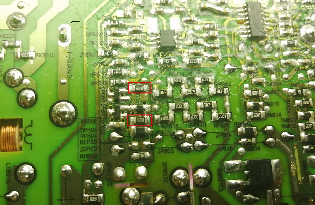

Тоже проблема с этой платой. Помогите разобраться какие номиналы резисторов RP805 и RP804 там стоят.

Сообщение #9 От 16/07/2020 23:33 цитата
Sander32,
Где там стоят? Откуда и куда подключены данные резики?
По аналогии можно воспользоваться любой схемой ,где в качестве ККМ стоит SPC7011F или скачать здесь https://kenotrontv.ru/files/file/6497-bn44-00806a-rezhimy-mikroshem-bp-smd-elementy/
gurgen69
Сообщение #10 От 17/07/2020 19:27 цитата
Sander32 писал:
RP805 (верхний) - 68R0 (68 Om)
RP804 (нижний) - 10R0 (10 Om)

Спасибо всем откликнувшимся! Очень помогли.. Схема данного участка платы почти полностью соответствует схеме платы BN44-473A (обозначения красным исправлены согласно BN44-00806A)
