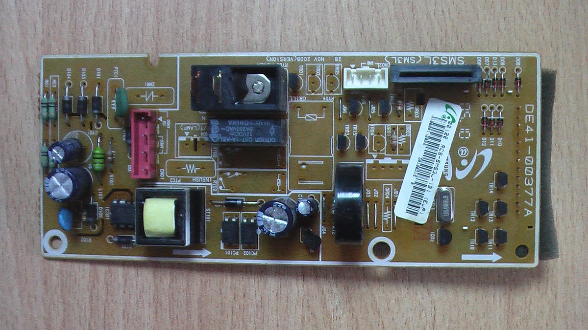

сгорел терморезистор в плате управления свч Samsung MM73vr,подскажите номинал и по возможности марку PTC он или NTC (теряюсь в догадках) ,спасибо.

он на фото слева,ввеху,зеленого цвета.

по схеме PTC-1,похоже ,что он позистор,но не уверен на 100% и не известен номинал.

leo.46,
  Samsung MM73vr.pdf  3.54 МБ  Скачано: 6618 раз(а)

Спасибо,схему нашёл,номинал установил,а вот PTC он или NTC,не понятно,а это очень важно,позистор это или термисор,в Б.П. применяют и те и другие,а вот какой здесь-??? .

но больше склоняюсь,что PTC,позистор,но уверенности нет.

всем спасибо! деталь определил,это позистор (PTC) номинал 39 ом,с положительной характеристикой.особая благодарность Николе-бороде!!! ТЕМУ ЗАКРЫВАЮ.
