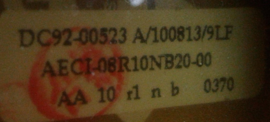

нужна схема для Samsung WF8590NMW9
DC92-00523A

Такой ?.

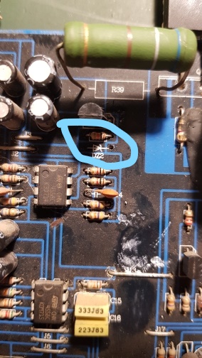

да такой.схему попросил человек которому я понесу на ремонт плату(или не понесу),он в этом разберается.от платы воняет при каждом включении,некоторые элементы закоптились особенно та белая фигня возле кондёра и четырех диодов(там даже маркировку не разглядеть).хотя я б канешн сам заменил детали,но не знаю что.

Сыр, Белая фигня - это резистор на 180 Ом 5W, вот кусок схемы БП.
