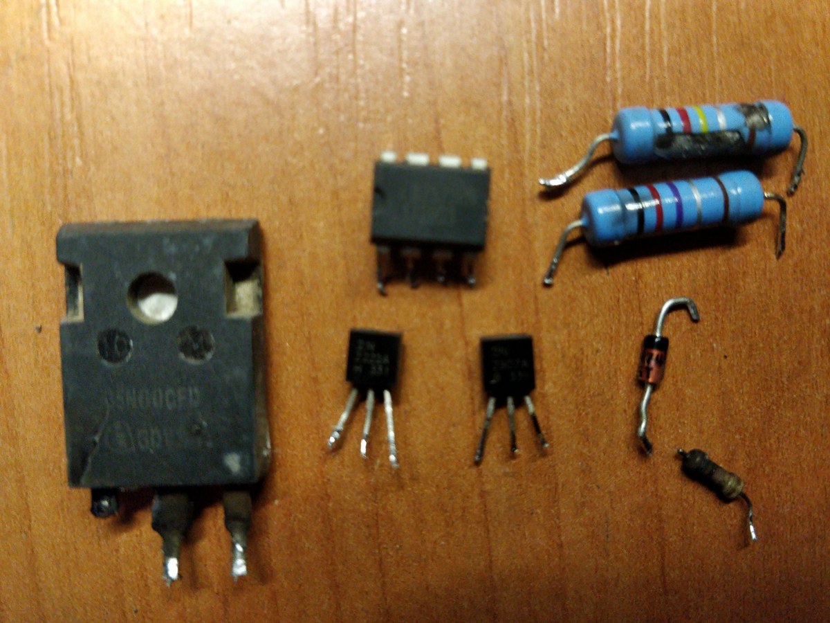

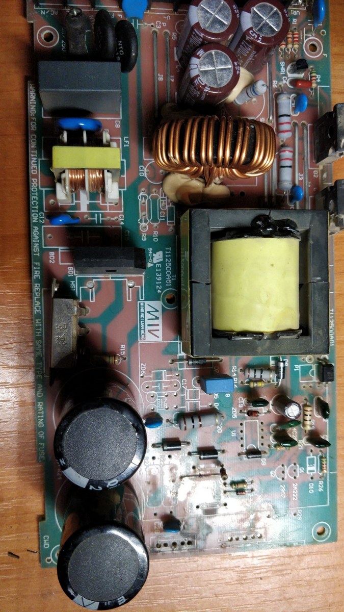

Выгорела часть элементной базы, не могу найти и понять какие номиналы, диодов и резисторов.
По полоскам резисторы гОмы Оо
Определил Мосфет 35N60CFD, шим LD7575PN, два транзистора 2N2222а и 2N2907, а вот с резисторами и диодами засада...
Плата
 Размер файла:  208.98 КБ
 Просмотрено:  356 раз(а)
Выгоревшие элементы.
 Размер файла:  202.95 КБ
 Просмотрено:  261 раз(а)

Docktor, насчёт ПМЖ,согласен.А всё остальное ,в названии блока, 220-24V/480W.Это или новая модификация Mean Well или "самопал".Схема S-480-24,имеется но на UC3845 и20N60!

SKuB, выше уже писал,"..Схема S-480-24,имеется но на UC3845 и20N60..",она свободно лежит лежит в Сети,кто-то отрисовал по плате.Вам же следует по datasheet на LD7575PN,накачать схем и выбрать "свою".Вы обратили внимание на полу-пустую плату,это или модификация или контрофакт на плате от Mean Well .По крайней мере мне пока! не втречались Бп от Mean Well на LD75xx.Фирма серьёзная,делает в основном на сериях UC38xxx,UCC28xxx,FAN48xxx,а там кто его знает,может у вас эксклюзив.

Резисторы конечно же ГОмы улыбка , и как минимум 1Вт горели как свечки. Может калькулятор нормальный найти? И даташита на ШИМ в полне будет достаточно, для определения всего остального.
