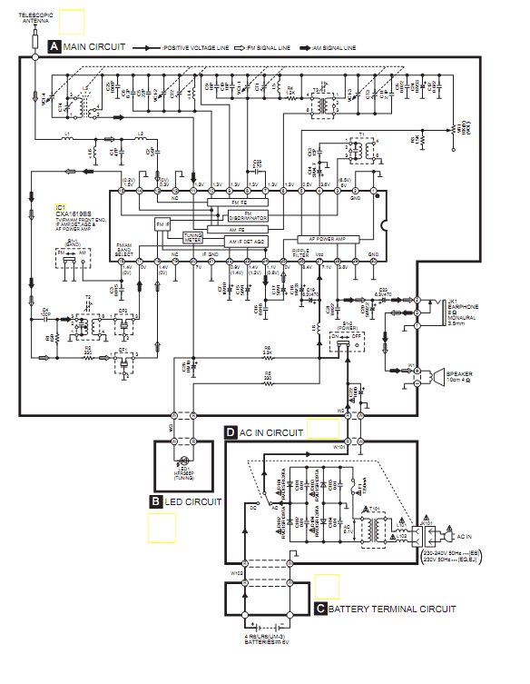

Друзья, нет ли у кого-нибудь принципиальной схемы радиоприемника Panasonic RF-2400 или, в крайнем случае, номинала переменного резистора регулятора громкости? Спасибо заранее.

Схема РП Panasonic RF-2400. Резистор регулятора громкости-10 кОм.
  RF-2400.png  91.85 КБ  Скачано: 2069 раз(а)

Всем добрый день! Однажды при скачке напряжения сгорел подаренный сыном приемник Panasonic RF 2400 D. Решил попытаться восстановить ... Мной первично установлено и заменено:- два сгоревших диода (типа 1 N 4006) в диодном мосте после транса. Но приемник пока молчит (светодиод не горит) ... В ветке выложена схема - но я вижу что это не она (по мимо большой микросхемы в моей есть еще и 8 ногая (2070D J012B усилитель мощности)... На плате нашел подозрительный (с виду как диод D 3 рядом D 2 - имеет в обе стороны 122 Ом а D 1 - 584 Ом в обе стороны).

NJM207OD смотри даташит на эту микру.

это усилитель НЧ... и ?!
От наличия\ отсутствия его на схеме искомые детали на схеме не находятся... Возле Д 3 есть перемычка J10< возле Д1 ( 3-х ногий) есть С 70...
