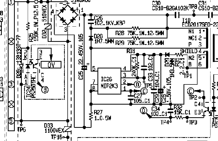

Кто может помочь схемкой бп данной микроволновки. Вылетает диодный мост, но это не главное. Выпаяли шимку, вообщем пока то до сё, куда то она ушаталось. Помню что стояла MIP2, но вот какая именно. Этих MIP2 дофига и все разные. Заранее благодарю.

KOLI, Здесь смотрел
http://elektrotanya.com/panasonic_nn-gd371s_nn-gd361m_nn-gd351w_sm.pdf/download.html

Спасибо, очень помогло. Сейчас надо голову ломать чем эту MIP2K3 заменить. У нас их не найдёш.
