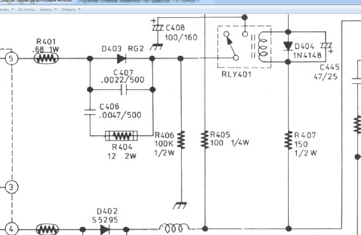

Нужна схема именно по шасси TV1045/1 подходит 1045/2, но есть различие по питателю, а именно не могу найти со вторички сопрот 410, диод 401 , и далее идет на 8 вывод CN103, в схеме TV1045/2 не нашел, http://archive.espec.ws/section22/file7651.html ниже фрагмент сземы, у меня перед сопротивлением R401 и диодом D403(+В) стоит R410 , D401, R403 идет все это на 8-й вывод CN103

спасибо, разобрался, причина, битый ТПИ , занижено+В 30в всего, прокачал генератором , подняв диод по +В, при этом проверял подкинув другой питатель

mileshca, посмотри ты имеешь ввиду это?
mileshca
Сообщения: 2513
mileshca
Сообщение #4 От 13/02/2013 00:12 цитата
eduard2, да, а схема есть у тебя?

хотябы покрупнее питатель, а то голову сломал, генератором качаю а +В 30в всеголиш, но при этом 12в стоят, не могу вьехать че за дела, я откидывал цепь с сопротом 410, эфекта 0!! насколько я помню там 115в постоянно быть должно, не зависимо от того РР или ДР

mileshca,
именно ICE TV 1045/1 у меня нет ,а вот фрагмент БП я взял с телека Royal TV-5106 сам можешь посмотреть ( хотя состав отличается от твоего)

eduard2, гляну, я юзал 1045/2, счас гляну твой роял, мне питатель главное
ДОБАВЛЕНО 13/02/2013 01:46
примерял, питатель 1 в 1, спасибо, даже по обозначениям позиций элементов

все!! ТДКС не при делах, сидела коза между выводами 3 и 6 ТПИ , пришлось сопрот на 0,68 ома напаивать на вывод 6 ТПИ, чтобы было +В, как раз дорожка к этому сопроту была оборвана и соприкосалась с выводами ТПИ
