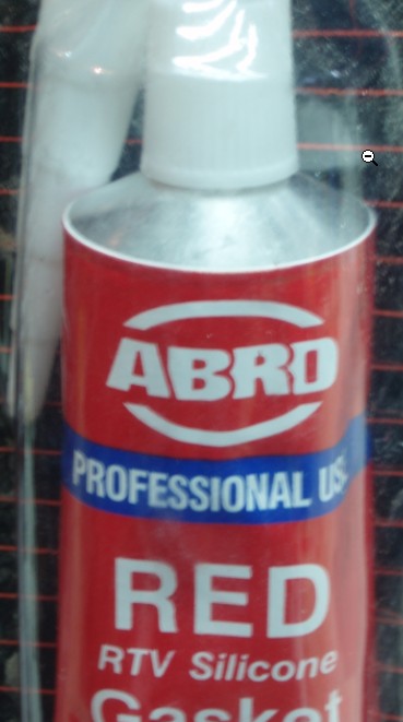

а если трещинку залить чем нибудь а то он шьет на резистор рядом стоящий

вовикус, можно , есть такой автомобильный ABRO красный тюбик, герметик такой улыбка классно! классно! классно! , я им в мониторах ТДКС ремонтил , когда в них кондёр пробивало улыбка
вовикус, это не на долго! Стрельнет с последствиями - будешь крайним! Переделай как предлагает Вано, заработаешь на разнице в цене.
Заливаю прозрачным силиконом. Годами заплатка не теряет эластичности.

Vasiliy111 писал:
Строчник выпаял, выбросил
если недалеко выбросил , достань , лечится вот этим.
  111.jpg  45.81 КБ  Скачано: 3431 раз(а)
