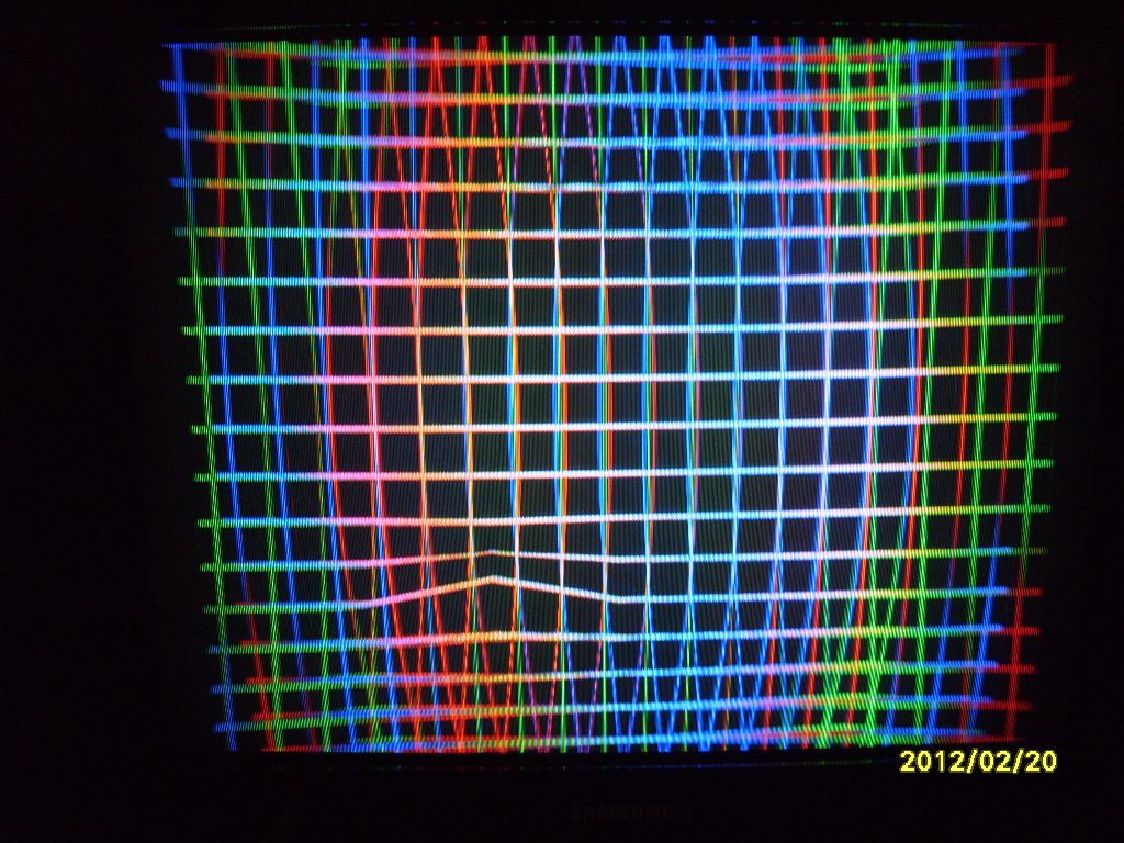

FBT-FUH29T002B HOT-C5793 SMPS-STRX6750 Feature-Box - AA95-03502E Tuner-VFT-6B/234S Vertical - STV9381 Video - CXA2165Q + SP9050L Micom - SPM6773G-B3-500. Принесли в ремонт с жалобой - запах гари - был плохой контакт провода СР на разъеме ОС, после устранения этого дефекта на изображении увидел искажение геометрии.
Прошу совета по ремонту, снимал ОС-ку -- визуально ничего не видно. Заранее благодарен.

RUSLAN84, подшучивать, дразнить может у тя генератор сломался? подмигивание чёт и лучи сведены в ентом месте нормально - странно! подшучивать, дразнить
а подкинуть осы нету?

RUSLAN84, как сведение, конкретно в месте искажения?

Похоже на 1апрельскую шутку подшучивать, дразнить , а переверни ОСу на 180 голливудская улыбка или концы строчные

сведение в том месте нормальное, не шутка и не фотошоп.

Ну так поверни осу - будет ясно кто косячит улыбка

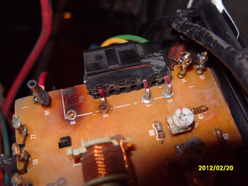

Сообщение #10 От 20/02/2012 22:19 цитата
Вверху плата - это на осе которая? Чё там за самапальство - разьём какой-то,потемнение R, обмотка паяная. недовольство, огорчение
RUSLAN84
Сообщения: 18
Сообщение #11 От 20/02/2012 22:31 цитата
да, та которая на осе. Часть разъема я выкусил - был обугленный из-за плохого контакта R провода

RUSLAN84, ИМХО -- генератор так выдаёт. ТВ-сигнал тоже искривляет?

КОЛОДКА откусана,видать сгорела,красный провод перенесён из R,а точка В тоже поджаренная.

Сам там ни чё не напутал? Попробуй снять её с осы и осмотреть печять снизу - может там косяк. Хотя я такую операщию ни разу не проделывал - да и геморно это подшучивать, дразнить
RUSLAN84
Сообщения: 18
Сообщение #15 От 20/02/2012 23:02 цитата
нет ни чего не напутал, Плату с осы снимал - пропаивал, откусил и в точке В часть колодки. Изменений никаких. ТВ-сигнал тоже искривляет, но менее заметно - смотря какая картинка.
