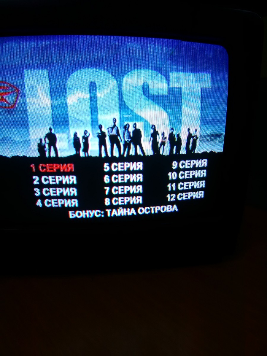

Всем привет ! Давайте я напишу : действительно по кодам всё непонятно, я уже кучу мануалов просмотрел и переводы проштудировал, но вот как мне расшифрофать код
" 1короткий+1длинный = пауза" и так до бесконечности, по этой таблице кодов,которая ни о чем не говорит, не пойму. Значит если среди вас есть умники, так разьясните мне, дурачку, как её расшифровать. Бить кулаком себя в грудь каждый умеет, но уж поверьте. за свои 59 лет, ещё не встречал путного мастера. Клиентов не развлекаю, телевизор мой личный Philips 29PT8509/12, но вот внучка помогла ему впасть в "нирвану" : бежала в одну сторону - кнопочку "Вкл." нажала, бежит обратно опять нажимает. Доигралась, телевизор перестал включаться ; нет, огонёчок загорается, но не более. После 10-20 манипуляций с огонёчком, "Вкл.-Выкл. " с помощью пульта ТВ включается и работает, но начали плыть сверху кинескопа строки, 1-2-3 линии : потом как будто бы разогревается и работает как полноценный телевизор со всеми вытекающими из него функциями. Внучке уже 11 лет вместо глупых 3-х, но манипуляции с кнопочкой продолжались и строки заняли пол-экрана, и после прогрева не убирались - треть-четверть оставалась. Во время уборки двигали мебель и я решил его почистить и помыть, а так же полюбопытствовать, что же внутри. А внутри сменил три конденсатора : на "CRT Panel"-и, Front Interface Panel-и и ещё уж не помню ; транзистор 7102/STP3NB60 с диодом BZX79-C15 в обвязке ; проверяю-прозваниваю, отслеживаю взаимосвязи... Припаял контрольку вместо строчного транзистора на места эмитера и колектора : при включении с пульта загорается на 3-4 сек и проходит напряжение 139 вольт вместо 141-го, и реле отключает. На контр.точке "А19" дежурное 5,06 вольта есть ; на "А18" - 12,2В есть ; а вот на 7131/STP16NE06 вместо 13 В приходит 22,9В . В контр.точке "А20" - т.е. на истоке этого транзистора 8 вольт нет. Вот и сижу на причинном месте. В контрольной точке "А17" 6110/BYV27-200 после этого диода 48,8В вместо положенных 35В, что далее идут в тюнер, как я понимаю...
Вот что скажете, господа хорошие ? По-серьезному и по существу, и что такое "УП" уж разьясните пожалуйста, - не допонял что-то. Живу в Иванове, ну нет у нас Мастеров ! - только бабла норовят срубить, а умишком-то и логикой видать слабы : никто не хочет ремонтировать кинескопный телевизор. Гена Бурда один из Мастеров остался ? Э-э-эх...и тот на окрайне.
