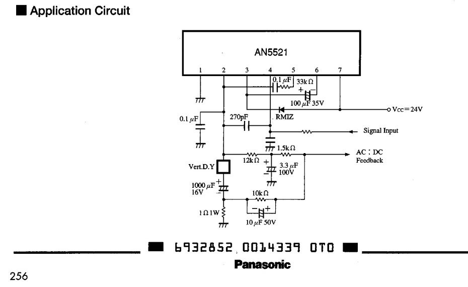

Сообщения: 6951
Может это не AN5515 а AN5521? Во всяком случае картинка в точности такая, как при замене первой на вторую без доработки. 5.н в воздухе? Подключи её цепочкой из резистора 30 кОм и конденсатора 0,1 мкФ или просто через 22-47 нФ ко второй ноге. |

киев писал: | Может это не AN5515 а AN5521? |
AN5515 стояла в обоих платах и на схеме она же |
киев
Прислонившийся
Сообщения: 6951
Сделай, как говорю - на заборе может быть написано х..., а лежать совсем другое. |
Primorskiy
киев писал: | Сделай, как говорю... |
в смысле? на имс маркировка читаема была и пайка заводская и схема есть, а вы говорите менять на другой номер?
попробовать можно, но тогда получается продают имс с не той маркировкой, хотя от чинайцев всего можно ожидать |
киев
Прислонившийся
Сообщения: 6951
Primorskiy, ну русским по-белому ведь пишу - если 5 н. на земле, отцепи и кинь RC цепочкой на 2 н. - возможен перемаркер, поскольку 5521 дешевле. |
