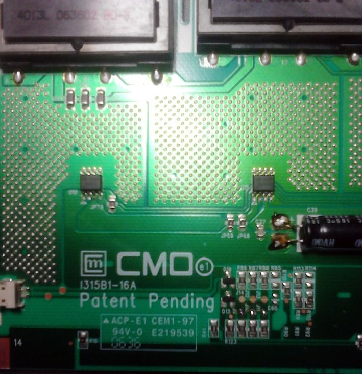

Китайский ЖК телевизор. (SONY)
Первоначальная причина сдохший БП (восстановлен)
Напряжения стабильны. Температура элементов в норме.
После включения изображение появляется на 3секунды и экран тухнет.
Инвертор i315b1-16a
Если цепь управления включением - выключением подсветки разомкнуть и подключить обратно то изображение появляется на те-же 3 секунды.
Все электролитические емкостя проверенны методом замены!
Все "лампы" отключал поочерёдно!
Если кто сталкивался с подобной проблемой подскажите?
  Инвертор i315b1-16a11.jpg  99.11 КБ  Скачано: 1738 раз(а)

Телевизор SONY чистой воды китаец!
Больше никаких опознавательных надписей на корпусе нет!
Инвертор от Самсунга! i315b1-16a
с блока питания напруги +24В и +12В
Включением подсветки экрана управляется наличием либо отсутствием +5В

Да я спрашиваю тех кто сталкивался с Инвертором от Самсунга! i315b1-16a!
На эту плату приходит Минус (общий провод) +24В и управляющее напряжение +5В (рабочий режим) и 0 (дежурка)
ВСЁ!!! Никакими шинами с МОС или Тюнером, или с ЦП он не связан!
БП в Идеальном состоянии! Напряжения, Ток, Пульсации - всё соответствует нормам!
При кратковременном включении идеальное изображение!

zorgroz, Кроме ламп и ёмкостей в инверторе ищё много чего можно увидеть что поддаётса измерению. голливудская улыбка

СМД компоненты Транзисторы, Резисторы, Варисторы, Стабилитроны проверены!
Подозрительные "поднимал" с платы и проверял отдельно!
Саму плату исследовал под микроскопом (МБС-10) на наличие механических повреждений!

zorgroz писал:
... и ещё 8 трансформаторов, столько же сборок и 3 микросхемы... И ниодного слова про состав... (даже фотка добавленная неподелу) Так дело непойдёт!!! Сайты гадалок по другим адресам!

zorgroz, читай на Мониторе в Энциклопедии про блокировку защиты в инверторе, а потом отключив ее - ищи причину ...
