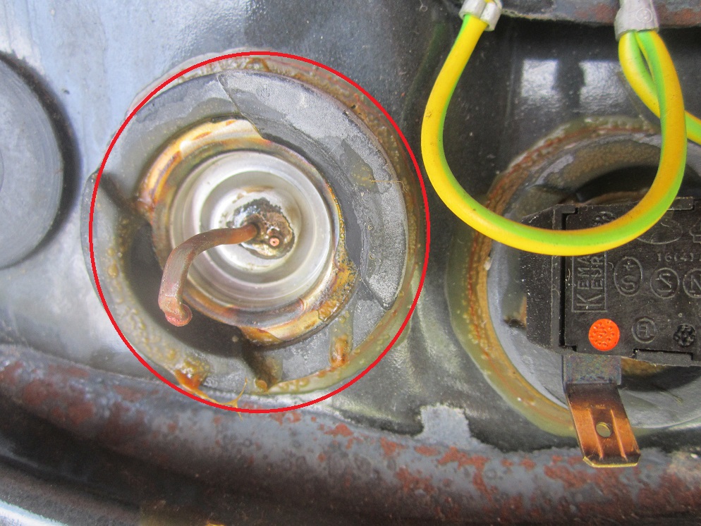

Здравствуйте! Стиральная машина IGNIS (вроде Италия). Загрузка фронтальная. вчера стирала и на выжимании стала прыгать. Отключили. Снова включили. двигатель работает и пытается вращать барабан. Тот дернется и срывается назад. И рычит и скрежещет. Я рукой потрогал - барабан в баке шатается и вращается с трудом. И такие звуки будто он за что-то цепляется. Такое впечатление, что он сорвался с каких-то зажимов и двигатель его не захватывает. На всех сайтах называют три причины (которые, по-моему не для мого случая): порван ремень привода, полетели подшипники, сгорел мотор. Еще есть варианты со стертыми щетками и умершим конденсатором. ремень у меня целый, движок тоже. До подгипников долезть не могу - не могу сорвать с места крепежную гайку на валу. Но все дело в креплении барабана кажется. Он слетел с места. Помогите советом, пожалуйста.

Спасибо! Все разобрал. Неисправность увидел. Ищу крестовину с валом. Всем спасибо за внимание!
postoronim
Сообщение #6 От 26/07/2015 18:54 цитата
Нашел крестовину. Чтоб поставить ее на барабан потребовалось снять полностью заднюю крышку бака. А там провода. Ну я на каждый прицепил бирку чтобы не перепутать при последующем монтаже. А вот с одним датчиком непонятка произошла. Там две проволоки. Одна куском просто торчит, а другая вкруг нее обмотана и уходит дальше куда не видно вместе с другими проводами в связке. Я подумал что это термопара. Размотал. Оказывается торчащая проволока служит для фиксации другой проволоки. Ну делать нечего. дай, думаю, обломаю. а потом при сборке назад припаяю. Обломал. А это оказалась тонкая трубочка и из нее вытекла какая то остро пахнущая жидкость. Что это такое и как теперь с этим быть? Кто подскажет?

а мастера вызвать? Всё же дешевле будет
смех
вообще то через неё "заправляли"
остро пахнующей жидкостью
датчик
смех смех смех
