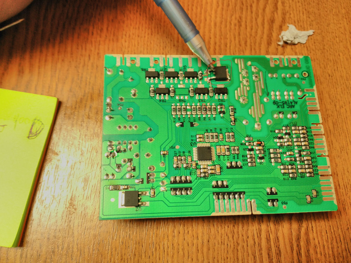

помогите опознать деталь маркировка не понятная T4 1060 G400D 324 похож на полевой транзистор. этот же модуль от беко и купетсберг mard130r код ектронный модуль (плата) посудомоечной машины Beko 1750010300.

Сообщение #2 от 31/01/2017 17:35 цитата
а в углу какой ?

посудомойка купетсберг gsa 498 помогите распознать деталь
помогите опознать деталь маркировка не понятная T4 1060 G400D 324 похож на полевой транзистор. этот же модуль от беко и купетсберг mard130r код ектронный модуль (плата) посудомоечной машины Beko 1750010300. сгорели два резистора я их поменял а вот с танзистором не понятки. до ремонта машинка вкл на определенной проге на 6. сразу таймер запускается типа прога идет а все молчком. поставил на свой страх и риск транзистор полевой на 6 ампер fod 6n60c.теперь постоянно насос гудит циркуляционный.

Сообщение #8 от 20/02/2017 19:25 цитата
Доброго времени суток всем!
Автор, подскажи пожалуйста какой там стоит резистор (отмечен на изображении) а то мой "взорвался" пополам аж, весь черный, цветовой маркировки не видно и не очищается...

Сообщение #9 от 26/04/2017 08:37 цитата
R2 = 39 Oм. маркировка оранжевый белый черный золотой.
