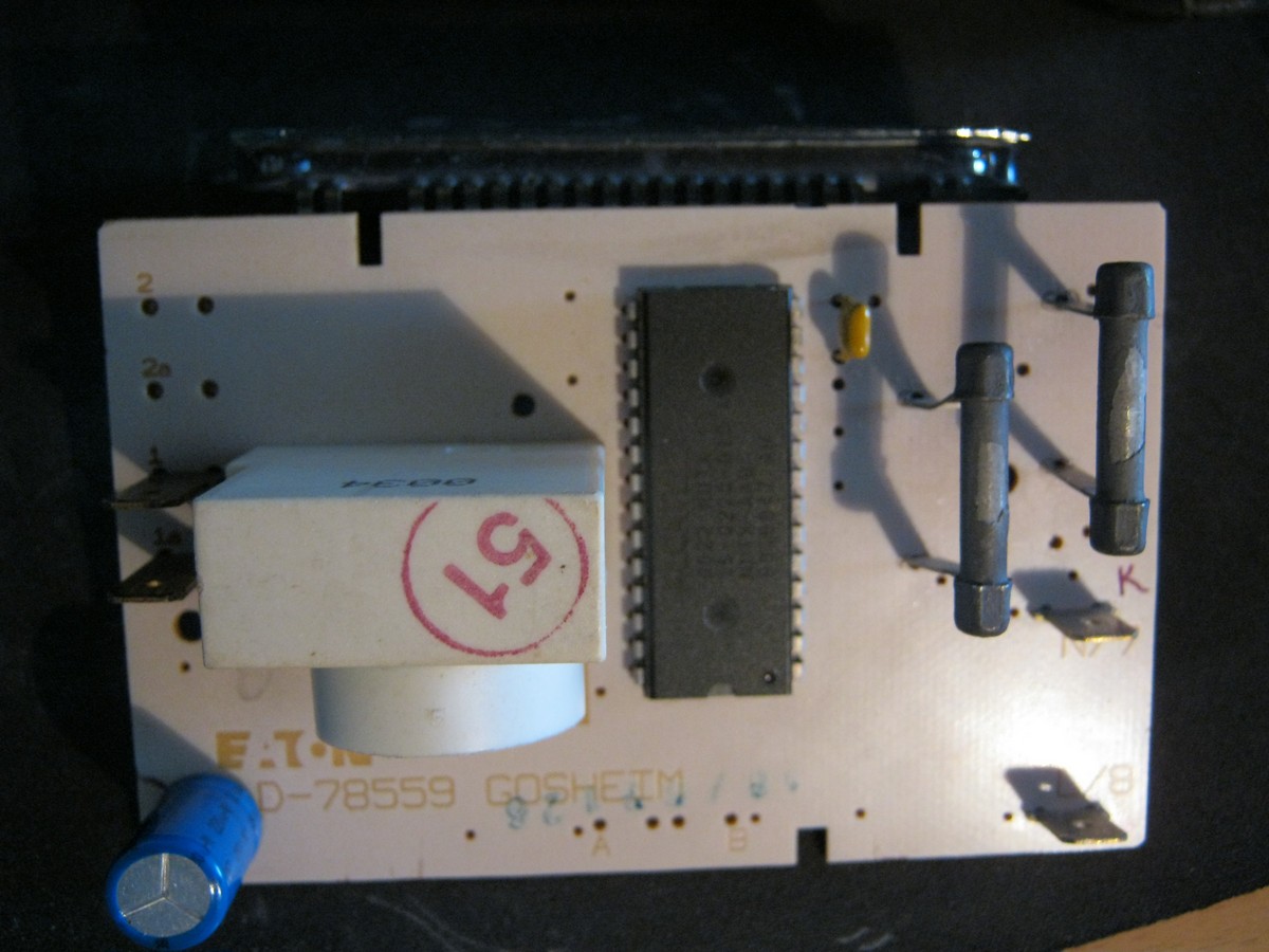

Добрый день, духовой шкаф Bompani (модель неизвестна)
установлен таймер плата eaton d-78559 gosheim на микросхеме
alcatel 2840 и люминесцентном дисплее. Поломка в следующем:
сначала стали быстро "бежать" часы, на кнопки не реакгировала, через некоторое время таймер совсем отключился.
Продуктовый, сервисный и т.п. номер - отсутствует.
Измерения проводились следующие: 220 в через токогасящие резисторы на ножки 13,14 есть, но более ничего не происходит.
При подаче от ЛБП напряжения в 17 в на ножки электролитического конденсатора 100мкфХ25v включается дисплей и выставляются показания: 0-01, на кнопки в таком случае реагирует, показания меняются, но программы не запускаются, отсчет времени не идет, исполняющее реле на срабатывает.
Имею подозрение на выход данной микросхемы из строя.
Может быть кто то, исходя из опыта, либо иных личных и профессиональных качеств сможет что-то подсказать по решению данного вопроса, а тем паче поделиться возможно имеющимися у него соображениями по ремонту, замене на аналог, или же, возможно, описанием данного устройства, как в целом, так и, в частности, микросхемы ALCATEL 2840 0022 NUTX 15-0220-010 NUTX-AAB P015047 AM. Заранее спасибо!

Проще будет аналог таймера подобрать...

Petch, Как подобрать аналог, если нет описания на эту?
ДОБАВЛЕНО 13/04/2018 18:38
Petch, В ней и управление дисплеем и режимами и реле (я так понял и не одним) питание переменкой ... видимо стабилизатор еще и ни строчки в инете, а то подобрал бы. улыбка

frost33, ключевое значение имеет лишь то, как реализован контроль температуры в духовке... Остальное - лирика... подмигивание
