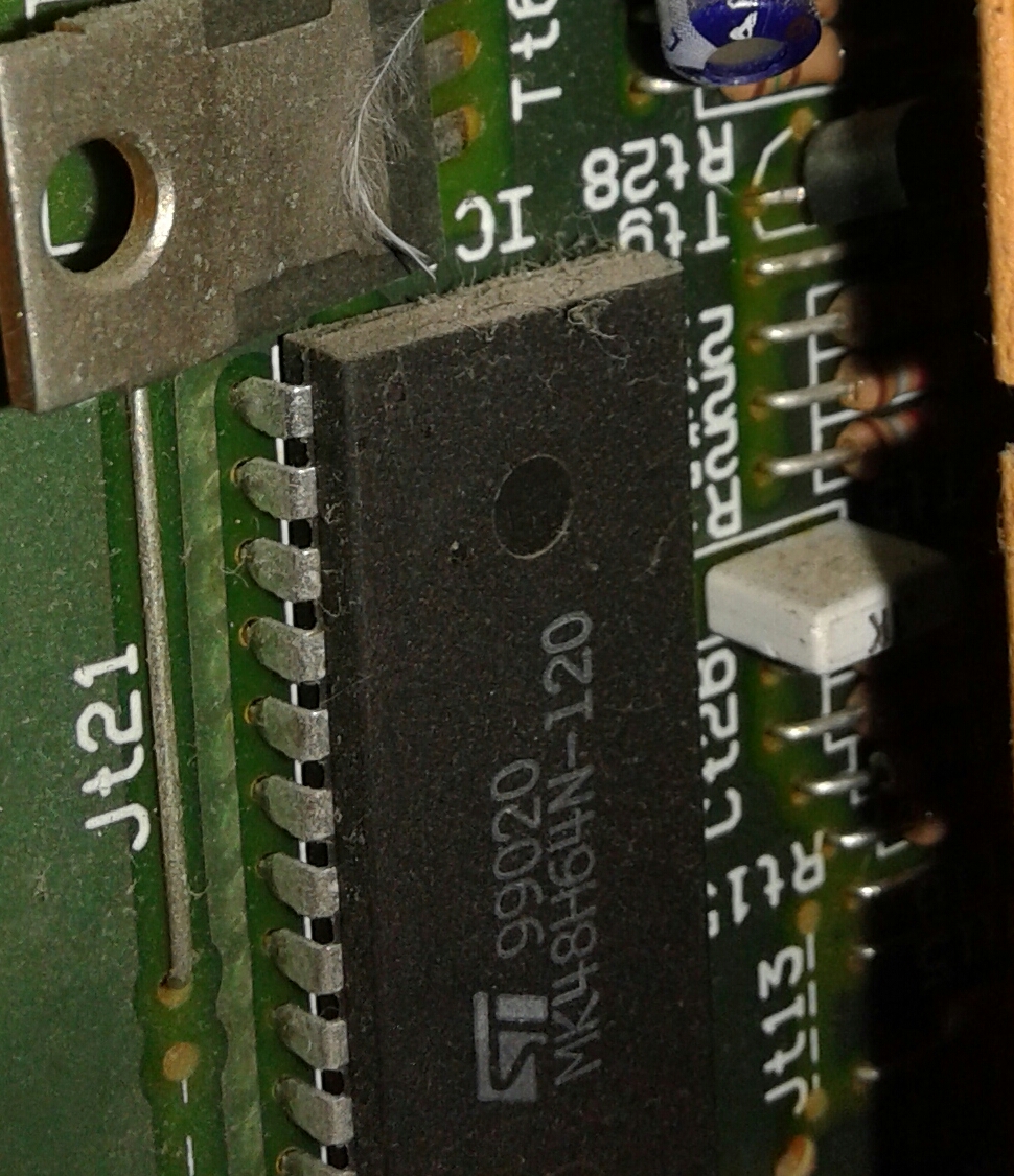

Со слов хозяина,спонтанно умерла.Дисплей и клавиатура молчат.Питания норм.Проц.на нижней плате(тактируется керам.кварцем на 4,91 мгц) запрашивает по шине верхнюю плату в течение 4-5 сек.Вехняя(клава-дисплей) имеет кварц площадочного монтажа.На нём осцилляций нет,но по окончании запросов с нижней платы,постоянно шлёт пакеты по шине(частота пакетов намного чаще,чем с нижн. платы)Подсадил на плату КЛАВ.другой кварц(пробовал на 4мгц,на 5.06мгц,4.43-что было под рукой)Осцилляция пошла,пакеты по шине пошли с другой частотой(в зависимости от того,какой кварц сажал,она менялась)Но результат ноль.Думаю На кварц,ведь на нём нет осцилляций,а при подсадке другого пошли,По осциллоскопу амплитуда шины и тактирующая норм.Кварц на КЛАВЕ не маркирован(smd-металл)На нижней плате 4.91 и на проце hotground 7.37мгц(оба керам).Вопрос о том,какой кварц на КЛАВЕ?Спасибо. |

Он появился и спешит напомнить,что из первой записи следует,что родной кварц не тактирует вообще,а подсаживаемый взамен даёт осцилляцию,я не спорю-прога-прошивка EPROM-частый дефект по статистике ,но куда деть первый пункт."передний мост--казалось-бы,детали,но без него и задний ни к чему"(так-лирическое отступление)

Для участника rgb63.Кто спорит?Помогает,но ведь подставной кварц не ждёт прошивки-Сразу "генерит" |

Я не снимал EPROM .Чего мне его первым ковырять,если нерабочий кварц и я не найду данные его или именно такой.Пущу кварц,тогда пришлю прошивку,кто попросит.Я так понимаю,что надо кому-то.Повторюсь,но напомню;родной не тактирует,подставной идёт. |

по пршествии многих лет(не смотрел сообщения личные давно)тогда посадил кварц от Индезита(на 6.19mHz) пошел обмен i2c,перешил прогу на EEPROM.Уухала машина в свой город после того,как постирал в ней пару раз.Все здоровья. |
