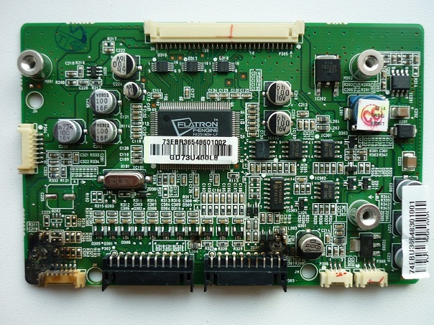

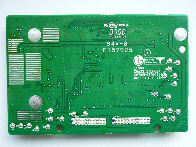

Имеется данный монитор сожжёный владельцем посредством переплюсовки. Когда сломался штекер питания (12в) умник отрезал его, зачистил провода и воткнул в гнездо не подозревая что произойдёт, в итоге дым и погоревшая сигнальная плата. Посоветуйте друзья, браться ли реанимировать её или лучше попробовать поискать новую? Где можно найти такую и можно ли вообще и сколько примерно может стоить? хммм...

Если в состоянии восстановить плату, восстанавливайте, ваши способности никто не знает, не можете, ищите плату. Но судя по вопросу, советую искать плату. Для этого есть раздел Торговый зал.

Дело в том что никогда не паял smd и оборудования для его пайки не имею. Поэтому и спрашиваю стоит ли оно затрачивания сил (могу помучаться с самодельной медной иглой) или же деньгами дешевле выйдет? И конкретно про место поиска, в сервисных центрах возможно купить в случае если всё таки надумаю? Попробовать надо обязательно самому, но только придётся по городу побегать...
ДОБАВЛЕНО 18/12/2011 21:20
Сервис мануал я уже скачал, и номиналы погорельцев известны. Три индуктивности и пара конденсаторов всего, если конечно ещё чего за собой на тот свет не унесли.

Всего лишь выгорелии C311. Поставь соплю вместо L301. (http://remont-aud.net/_bd/31/21383973.jpg)
