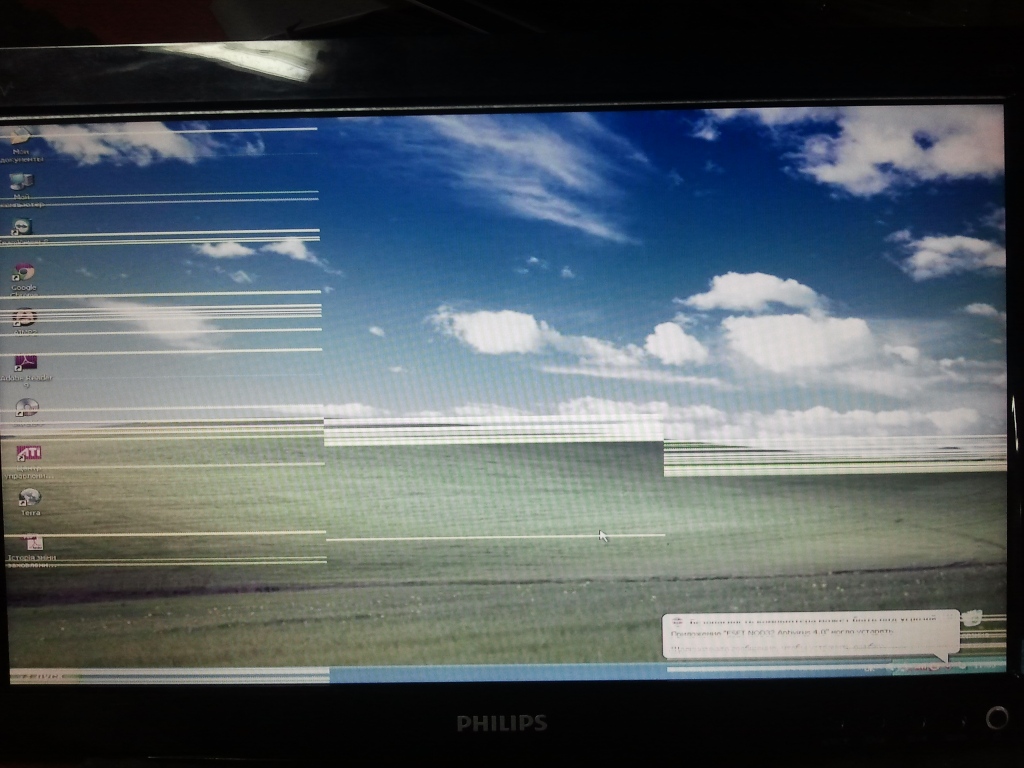

Здравствуйте!
На Моніторе Philips 166v3lsb/00, разбили матрицу, после чего была куплена новая матрица и произведена замена. При включении монитора изображения появляется и пропадает через несколько секунд. Матрица 100% робочая. Думаю дело в прошивке, но не могу найти. Нужна прошывка под даную модель.

Причем тут прошивка? с какого перепуга сделан столь идиотский Вывод? Делайте нормальную диагностику, вполне вероятно, что матрица как раз и неисправна. С вашими талантами диагноста лучше мастеру унести. бяка

Jamakas, а посмотреть сигнал с майнборда ON/OFF слабо. И будет понятно, инвертор или майна. Отключив шлейф с матрицы и включи. Если лампы погаснут, проблема в майне или инверторе.

Сообщение #4 от 09/11/2013 11:33 цитата
При включенном мониторе мерехтят такие полосы
