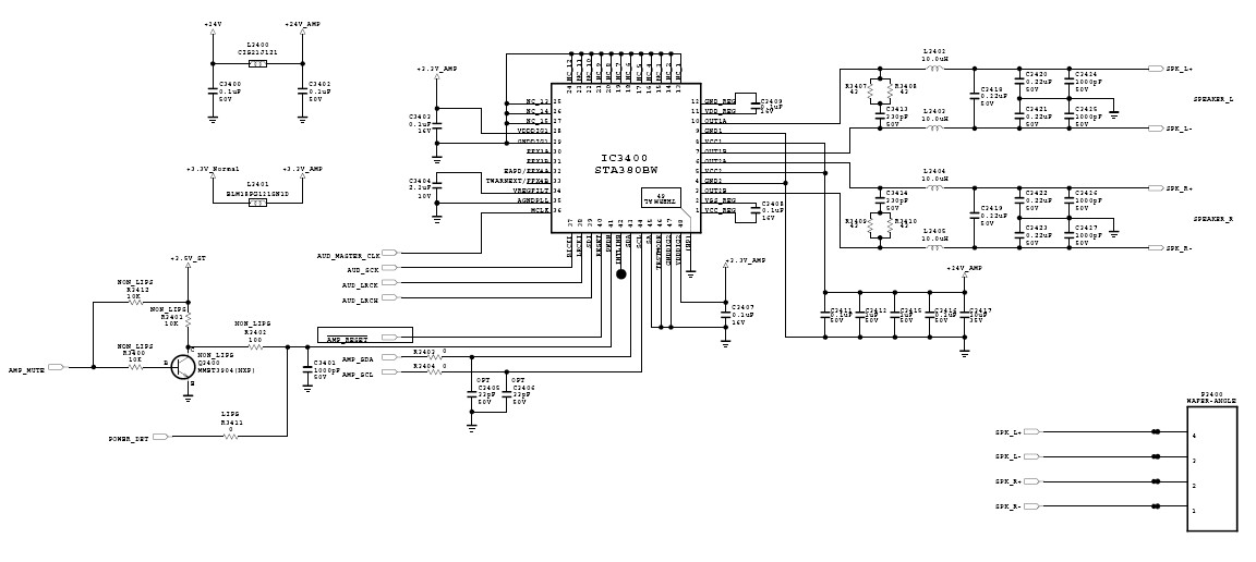

телик LG42SC460T , шасси ld01m, выхода на наушники нет, хотел припаяться как раньше к динамиками на разрыв с резиками 100 Ом не тут-то было... что посоветуете?

смешно... я про схемное решение спрашивал... потому как у усилков класса D нагрузка не на земле, и когда цепляешься наушниками, у которых один общий, то начинаешь слышать ШИМ...

вот куда здесь можно прилепить наушники с общей землёй?

капец, ну и дундук, нарисовал голый мост и ещё удивляется, почему стерео наушники не пашут

Rom-Zecs, дундук ты, я ничего не риcовал, это был для наглядности принцип усилка класса D

делай моно и не ной, тот же мост только в 2 раза больше, или кури даташит и переключай в простой режим, не мост

Rom-Zecs, причём тут мост? усилок класса D, выходы ШИМ+ и ШИМ- какой простой режим?

in_ukraine, правильно ты припаивал, только там еще постоянная составляющая, нужно электролитические конденсаторы последовательно поставить. А класс D тут не причем, дело в мосте.

Lenchik, ставил я развязку, при разорванной цепи нагрузки шипит сильно... на схеме из РАДИО присутствуют фильтры и делитель с развязкой, думаю должно работать...

Так вы к дросселю со стороны динамика подключайтесь, а не со стороны микросхемы. Типа того что фильтр там уже имеется.
Можно вообще на всё это забить и сваять собственный телефонный усилитель. Например взять его вместе с куском платы из старого CD привода. Подключить в телевизоре его до УНЧ.

Lenchik, естественно цеплялся на динамики, а отдельный УНЧ не катит, регулировка громкости идёт с проца напрямую на цифровой УНЧ, до этого есть только линейный уровень...

не шипит, если цеплять наушники через резисторы вместо динамиков, поочерёдно на канал, т.е. общий провод на левый ШИМ-, тогда шипит правый, а если общий провод на правый ШИМ-, тогда шипит левый, а если соединить на общий, тогда шипят оба... подмигивание

а кроме этого звук чистый? а то по моему ты не врубаешься что тебе говорят про мост

звук чистый, если наушник между ШИМ+ и ШИМ- , но у наушника же общий вывод, стерео не получается, и на "землю" общий не получается... насколько мне известно, роль фильтра ШИМ играет сам динамик, но я же его отключаю...

Может на самом деле земля неправильная. Зацепи где ни будь рядом с УНЧ.

in_ukraine, прицепи 4-пин джек на наушники и соответствующее гнездо в телик и не мучайся с развязкой.
