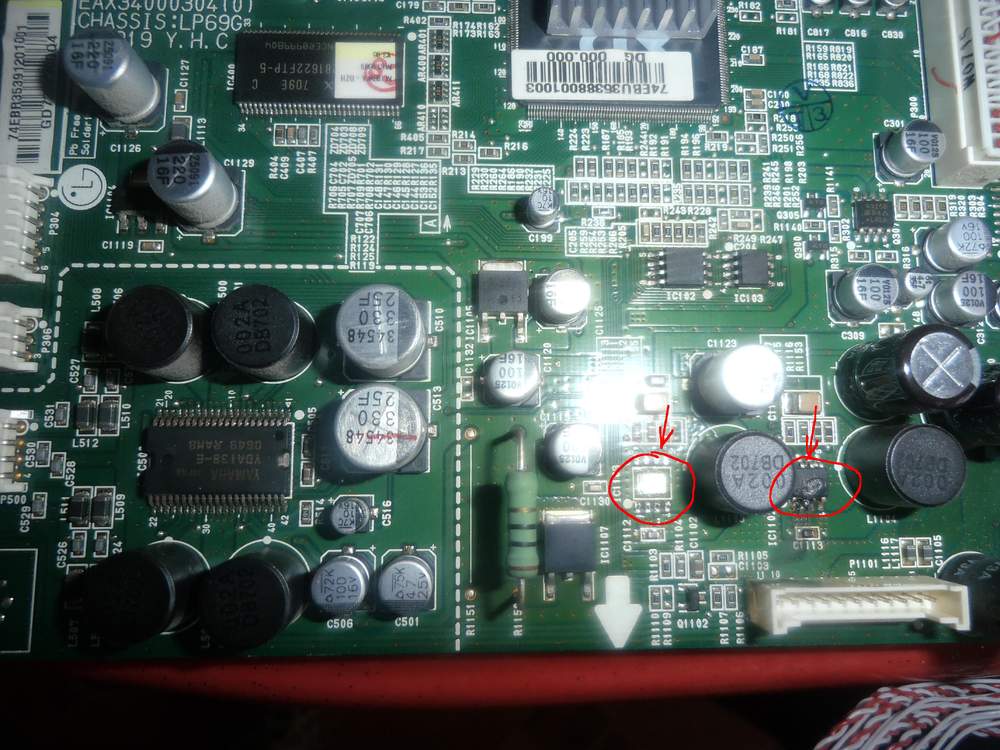

lg flatron m198wa-bz помогите опознать элемент
navigation32
Сообщения: 103
Сообщение #1 от 08/10/2014 12:19 цитата
Достался с не рабочим бп ,бп поменял а на плате основной обнаружил горевший элемент и один отпаянный,может у кого такой же ,подскажите (фото

Из-за твоих красных кружков номеров не вижу.
IC1102,1103(MP1583DN-Z)
С1113,1112(0.01Мкфх50V)
Сейчас схему закину в раздел СХЕМЫ и там качай.
