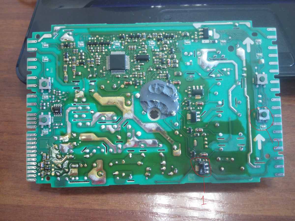

Всем добрый день! Отдали машинку, с поломкой- вот пытаюсь отремонтить, покупать новую как то не охота, т.к. квартиру снимаю, а по габаритам такая входит. Ну к проблеме:
1. Принес - включил. - что то не работает, индикация есть но не работает. Снял блок управления , увидел симистор сгорел.

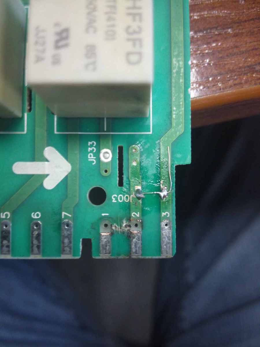

Назначение ключа - блокировка крышки машинки.(думал от чего сгорел - так и не понял).Прозвонил его - пробит с коротким( при включении машинки, сразублокируется крышка. И постоянно идет индикация - открыта крышка. (на фото 1.4 видно что дорожки сгорели - там и сделал перемычку)Сделал перемычку- контроллер увидел что крышка закрыта. Ну думаю надо пытать . Подсоединил к системе - делаю тест.
Перевел в положение отжим- нажал на сброс 4 раза. Машинка отрабатала режимы(слив, налив воды, запустила двигатель, отработав режим стирки и отжима) и выключилась. Ну думаю победил. Ага... Из режимов стирки работают только
1.Слив
2.Деликатный отжим.
3Холодная вода.(и то через раз входит в режим стирки)
4.Синтетика (30 градусов не работает)
5.Хлопок
Но как то через раз , бывает зависает и потом не включается. Начал отсоединять все провода и методом тыка понял , что когда отключаю помпу то запускаются все режимы стирки.
Решил сделать тест: отключил помпу, включил режим хлопок, программа запустилась, начался набор воды - подключил помпу- режим отработал до конца.
Сопротивление обмотки помпы 165Ом , хотя по манулу 224Ом
Вот и думаю ...что с ней? Была бы схема платы управления- полегче было бы...Может кто знает переключатель режимов мог закиснуть? Он разборный?
И при нажати на кнопку старт загорается "прочистить насаос" в пол накала , иногда при переключении режима тоже горит в пол накала...

Если грешишь на помпу, то что мешает поставить заведомо исправную помпу, а потом проверить работу машины?
