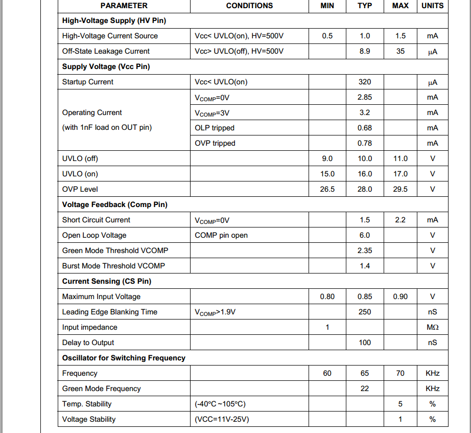

пришел с битым питателем, выявил неисправности ключ-битый и шимка битая, варистор RV9901 убит, токовый датчик увеличил сопротивление с 0.39 ома до 0.18 ом, шимку LD7577GS в продаже не нашел, но решил поменять ее на LD7575PS , но они расхожи по частоте.Вопрос можно было заменять или нет? вот ссылка на LD7577http://www.leadtrend.com.tw/pdf/LD7577-DS-01.pdf LD7575 http://www.alldatasheet.com/datasheet-pdf/pdf/208706/ETC2/LD7575PS.html напряжение на 6-й ноге шима от 13-19в на 8-й - 340-350в на выходе на ключ нет импульсов, обвязку проверил, емкостя тоже и также оптопару и тэлку, выходные стабилизаторы на 5 и 12в и емкостя, подключал внешние 5 и 12в, телик работает без проблем

B.B., номинал 0,39 2вата, при замере цыфровиком 0,18ома, мне интересна замена LD7577 на LD7575, отличие по частоте, интересно возможна замена или нет, напряжения на 6-й ноге шима от 13-19в , 8-й 340-350в, а на сам ключ нет импульса , обычно проверял тестером стрелочным, было колебания стрелки, счас вообще не вижу, осликом не пробовал,я поиском юзал 7577, но увы не нашел замену, просто 7575 оставалась после последнего ремонта, думал подойдет, цоколевка сошлась, а вот частота нет, на 1-й ноге почти3в, по шиту должно быть больше 4в для включения микросхемы (Brownout Protection Pin. Connect a resistor divider between this pin and bulk
capacitor voltage to set the brownout level. If the voltage is less than threshold
voltage, the PWM output will be disabled. As soon as the voltage is over 4.0V, the
OVP will be tripped and the gate drive will be turned off. ) проверю еще раз досконально эту цепь из 3 сопротов и 1 диода

mileshca, Убери цепочку с 1-й ноги и сделай как в даташите написано.
