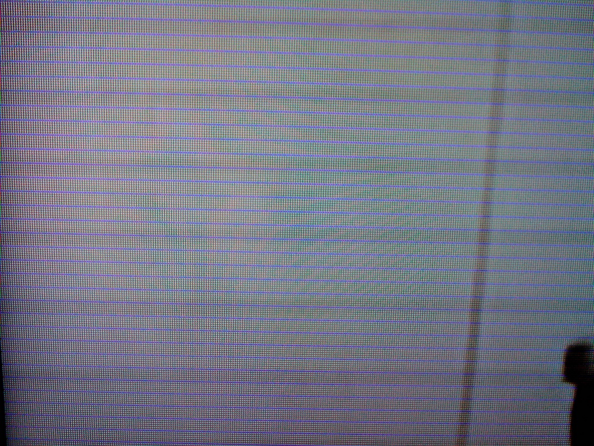

Всем привет! В данном аппарате нет подсветки, остальное все работает, звук есть, наблюдается картина если подсветить фонариком.
Неисправен инвертор VIT71884.00 rev:2. LOGAH VIT711884.10
Напряжение поступает нормально и стабильно 24,8в. Сигналы он/офф(BLO) и регулировка(BLA) есть, но просаживается. При отключенном разьема на сиганалах BLO +5.2v , BLA +3.3v. при подключенном просаживается BLO +4.1 BLA +2.5.
Просаживается они из-за того что не открываются (или наоборот постоянно открыты) элементы D3, D4, что за элементы не разобрал (похожи на транзисторы, маркировка А7 2). У обеих одна ножка подключена к общей земле, на управляющей ножке 2,5вольт.
Предохранитель (F101 7а) живой, но после него еще один элемент похожий на предохранитель (F1) который в обрыве. один конец идет к питании +24в, второй конец уходит куда то по схемам и звонится напрямую с управляющими ножками D3, D4.
На предохранителе F1 (если это предохранитель) написано просто цифра 20.
На концах F1 с обеих концов короткое не наблюдается.
Нужна схема что бы убедится, что это действительно предохранитель, и что на управляющие ножки D3, D4 действительно должно приходит +24в.
Заранее всем большое спасибо!

Mirrad, А где у BAV99 управляющая ножка? Чудной
