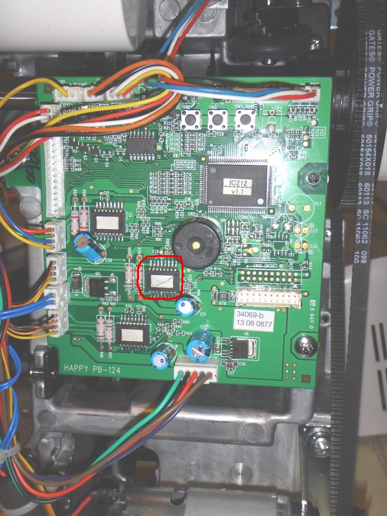

Принесли мне сей аппарат.

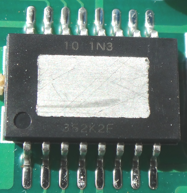

Привезли из США и не посмотрев, включили в 220. Отдали в сервис, где восстановили силовой транс, обнаружили сгоревшую микросхему на плате контроллера (см. фото) и безуспешно пытались заказать новую плату, прождали год и так и отдали не отремонтировав до конца.
Микросхема - драйвер шагового двигателя. Казалось бы ничего особенного, но из маркировки только надпись 352K2F, по которой поисковик вообще ничего дельного не находит. Срисовал схему обвязки, из имеющегося в продаже пока тоже ничего подходящего 1 в 1 под нее на нашел, а ставить что-то другое функционально аналогичное - неизвестна распиновка ног, идущих к драйверу от процессора.
Может кто сталкивался с подобным - каков тип микросхемы?
Микросхема драйвера шагового двигателя

Сообщение #3 От 06/05/2015 21:44 цитата
FanatOf80s писал:
- там что - не ИИП, а транс?

Сообщение #4 От 07/05/2015 05:53 цитата
Да, транс! Поначалу тоже надеялся что умер импульсник...
По-ходу все-таки процессору тоже досталось и соответственно все-таки нужно искать плату целиком...
Выпаял все драйверы шаговиков (второй тоже грелся), но аппарат по-прежнему не реагирует на нажатие кнопок и на дисплее какие-то непонятные цифры только, единственное что меняется - при манипуляциях регулятором скорости на корпусе меняются цифры перед "S", при подключении педали и нажатии на нее меняется последняя цифра. А должно быть так https://imagessl.evidea.com/ProductImages/MYA645/evidea-mutfak-dikis-makinesi-MYA645-003_3.jpg
