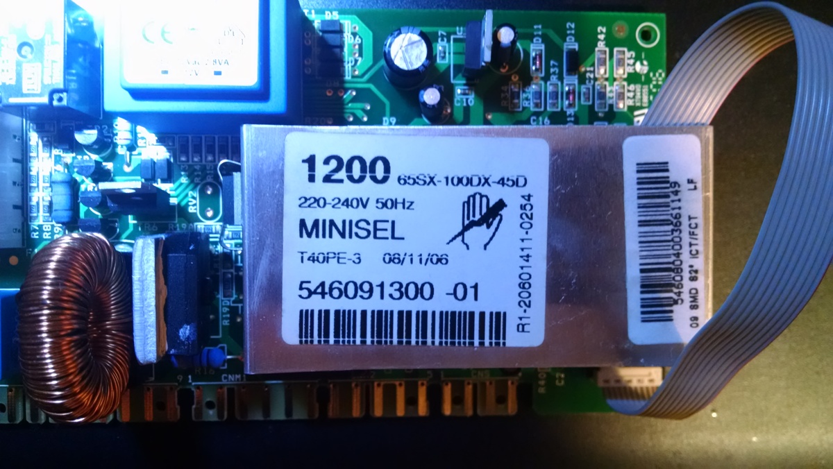

Добрый день!
Эл. модуль стоит MINISEL 1200 546091300-01.
Подскажите пожалуйста номиналы резисторов R8 и R9.
Спасибо!

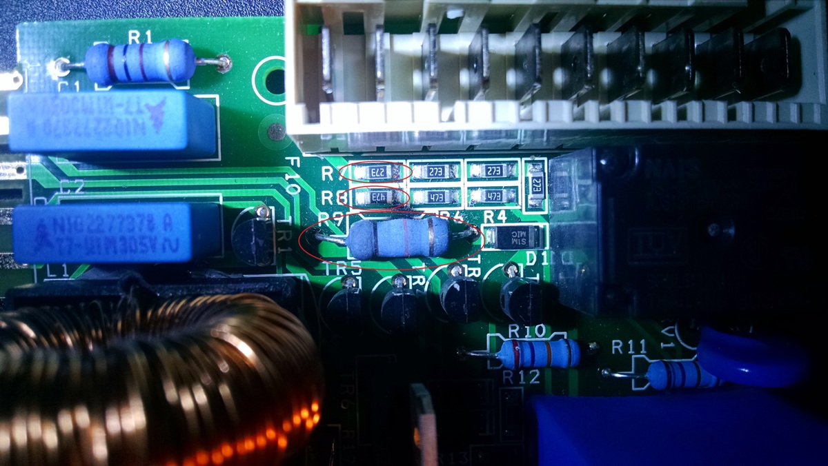

Сообщение #5 От 06/01/2016 22:23 цитата
Мелиор писал:
А фото модуля с обведенными запрашиваемыми элементами слабо выложить?
Приложил фото платы с обведенными резисторами - R7, R8, R9.

Сообщение #7 От 06/01/2016 22:57 цитата
R7 - 27k
R8 - 47k
R9 - http://beam-robot.ru/electronics_for_beginners/resistor-color-code.php
Судя по внешнему виду резисторы исправны, ищите причину поломки в другом месте.

Подскажите еще, выше дали ссылку на определение номинала резисторов по цветовой маркировки. Мне нужно определить номинал резистора R9 на схеме, которую я приложил.
В упор не вижу 4 полоску.
Вижу, что 1 - черная, вторая - фиолетовая, а третья - золотая.
В чем я ошибаюсь?

Сообщение #16 От 07/01/2016 09:48 цитата
Storico писал:
В чем я ошибаюсь?
Четвертые полоски, как правило, обозначают погрешность, т.е. "разброс" от заявленного номинала предыдущими полосками. В этом случае ошибиться тяжело.

Storico, Там на фотке желтую пропустил. А вообще смотри при хорошем освещении и бывает без лупы не разобрать цвет.
ДОБАВЛЕНО 07/01/2016 11:11
Storico, возм ктото менял ранее R9? 100 должно.
ДОБАВЛЕНО 07/01/2016 11:15
стопыч писал:
Четвертые полоски, как правило, обозначают ...
А бывают и спятью полосками. Сколько в R9 по факту?

Единственное что нашел на просторах интернета, и то не совсем ясно верно это или нет, то что R9=R1
При осмотре R1 на том же фото, хотя бы видны цвета. Там коричневый, синий, фиолетовый и золотой.
По программам получается 160 мОм, но таких вообще нет, поэтому подразумеваю, что 1,6 мОм.
Такое может быть?
А вы имеет ввиду, что он 100 кОм?
