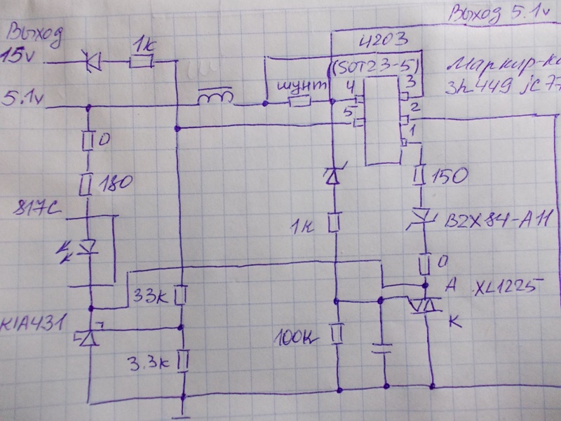

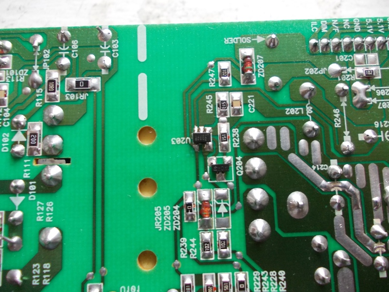

Здравствуйте. Помогите опознать радиодеталь, маркировка 3h449 jc771, корпус SOT23-5, обозначение на схеме U203, плата БП AIV-0001 REV: M, 11/17/2004. В ходе диагностики данная микросхема сгорела, прогорел вывод 4. Неисправность БП была обнаружена и устранена, был в обрыве резистор R111 18 ОМ. На выходе данного БП было 5.1 и 15 в. Пробовал устанавливать TS321, но БП пульсирует и на выходе сильно занижены напряжения. Судя по схеме U203 это ОУ или компаратор, на него подаются напряжения с шунта по 5.1в, питание подаётся с 15в, через стабилитрон и резистор. Основной состав БП: ШИМ БП 203D6, ШИМ CCFL ламп BIT3105P, компаратор 10393, ключи инвертора 9971, 9575. Спасибо.

Участок схемы ОС стабилизация 5.1 и 15в.
 Размер файла:  240.5 КБ

U203 это не NCP1203D. Есть схема на шасси CHASSIS : ML-024D, но там U203 не применяется. В Sevice Manual на CHASSIS: ML-041B схемы на БП нет, если у вас эта схема, то сбросьте на почту .

U203 это обозначение на печатной плате микросхемы обратной связи, для регулирования 5.1 и 15 в. А NCP1203D это PWM Current-Mode
Controller, на печатной плате это IC101.

al.ch, Разрисуй этот кусок схемы-похожего аппарата сейчас нет.

В коечном итоге я установил компаратор LM397. Напряжения без нагрузки 5.2в и 16.1в, под нагрузкой 5.14в и 14.6в. Телевизор на прогоне у клиента.
