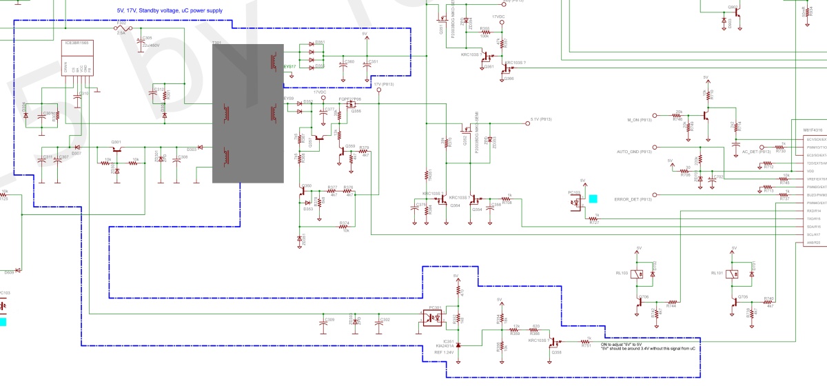

Плазма LG 42PQ200R-ZA,
Блок питания EAY60696801 [PSPU-J902A], EAY60696901 [PSPU-J903A]
На блоке питания нет дежурных напряжений 5v и 17v и соответственно никаких других тоже. Обнаружен сгоревший предохранитель F302 через который запитывается источник питания дежурок. После замены предохранитель тоже сгорел, впрочем чего и следовало ожидать. Выяснилось что цепь закорочена шимконтроллером STR-W6252 и также диод D304 тоже в коротком. Заменил шимконтроллер и диод. Результат ноль. Прозвонил все диоды и стабилитроны, а также все резисторы и конденсаторы отпаял и проверил. Все оказалось исправным. Оптрон PC301 думаю исправен. Во всяком случае по сравнению с другими находящимися на плате, а их там еще пять штук, звонится также. Напряжение на 1-ю ногу STR-W6252 поступает 294 в. Остался один подозреваемый трансформатор Т301, но его обмотки прозваниваются и ни какого запаха нет. И вообще насколько я понял по сообщениям в интернете они редко повреждаются. В трансе могут быть межвитковые замыкания, но как их проверить пока не понятно. STR-W6252 заказывал на aliexpress и по виду они новые. Может ли быть новый шимконтроллер дефектным? Схему нашел, но это пока не помогло. Прошу у опытных мастеров совета.

Столько буков написано и ни одного измерения, открой приложеный даташит и обрати внимание на блок-схему микры и вывод vcc, а также на 5-й странице есть таблица, на размер напряжения на этом выводе. Так же не понятно проверялись компоненты в первичке и во вторичке?
ДОБАВЛЕНО 20/06/2017 15:53
На счёт дефектности микросхемы, смотри сам , по наличию на корпусе следов мех. обработки и эдентичности корпуса и маркировки , образец оригинальной у тебя есть.
