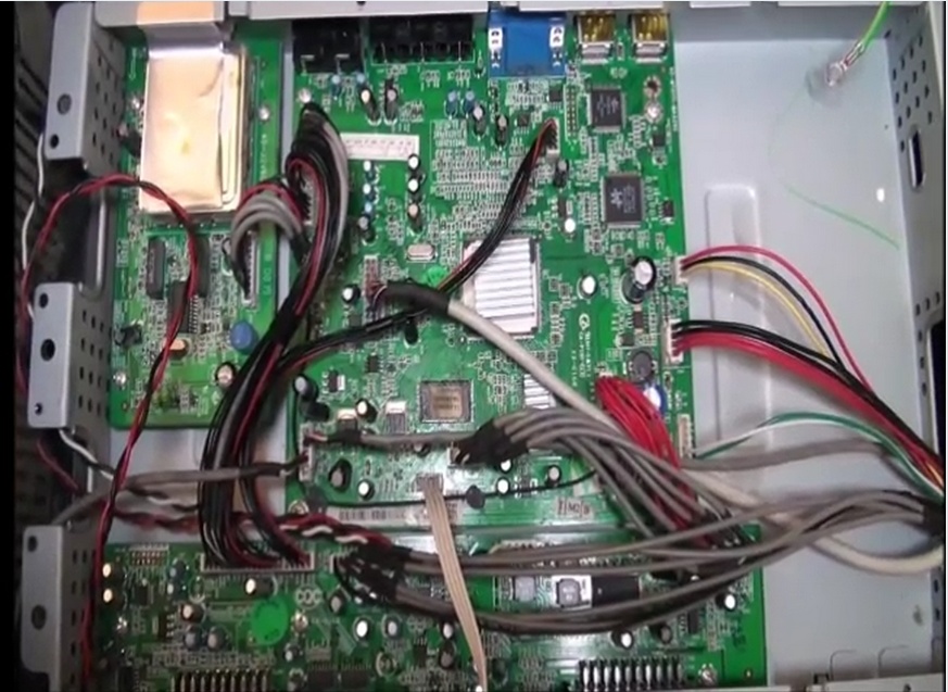

не могу понять надо прошивать или нет? как прошивать? про mtk tools читал но ничего не понял с подключением.надо какие то схемы спаивать usb-com. у многих ошибки возникают,кто то даёт напряжение 3.3 v, кто то 5v.(я о 4 pin J3) где txd rxd gnd. прошивки прячут за хитрыми "напиши свой телефончик" а потом платные услуги в подарок и минуса в балансе.речь идёт о MB 40-mt01ti-mad2xg, половина пишут не надо ничего прошивать половина надо.симптомы такие, были убитые кондёры в вых. б\п. заменены. напряжение с б\п в норме.тв при подаче питания мигнет раз,пауза, и частыми миганием от 15 до 17, даже со считать трудно, читал про коды томсон но так и не понял что они хотели этим сказать.далее о симптомах, после того как от мигался просто светит непрерывно как будто в дежурке, на кнопки не реагирует, по стоит так минут 5 сам включается и висит с включённым lcd на выборе языка ,на кнопки не реагирует. по висит минут 10-20, мигнёт и на панели чушь какая то о заблокированным канале,пин кодах и родит.контролях.по прежнему в ступоре. пульта нет. кто то пишет замени eeprom на 24c64wp, я не мастер но с паяльником дружу, но так и не понял нужно ее прошивать перед монтажом или нет и как, проясните кто что сможет.такая же не понятка и с флеш. кто то не с бекапил и получил после прошивки кирпич от того что у него пульт не тем цветом. что нужно делать и как ??? конечно несмотря что этому ящику больше десятка лет эти все манипуляции под грифом секретно???? только не надо о морали и ликбесе, я нахожусь за гранью нищеты, и папа меня учил всё далать своими руками.

Сообщение #7 от 26/10/2017 19:19 цитата
вот так всё это выглядит
ДОБАВЛЕНО 26/10/2017 19:21
vadim3008, а надо ли шить?

проанализировав дополнительную инфу из инета, пришёл к выводу, что виновата всего одна микра, eeprom 24c32wp. многие утверждали что именно она выходит из строя при изменении напряжения от б.п. , и крайне редко слетает сама флешь прошивка. осталось за малым, можно ли её чистую поставить? инициализация пройдёт автоматически или её в обязательном порядке надо тоже шить?

тему можно считать закрытой, в моём случае ничего прошивать не нужно было, и программаторы покупать, достаточно было поставить чистую (новую 24с64wp) цена нового чипа eeprom 27 руб.более того номера ног с 1 по 4 земля, достаточно спаять вместе.и останется всего 4 контакта спаять с 5 по 8. процессор сам провёл инициализацию,и все ступоры, зависания,и прочие косяки которые обсужд,здесь устранились

Попался такой же. После восстановления питания, просил ввести код доступа. Припаял чистую 24с32. Всё заработало без прошивки.
