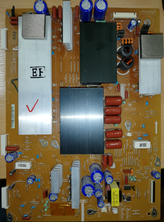

Работал себе и работал. Большей частью в режиме компутерного монитора, иногда в режиме ТВ.
А сегодня неожиданно отказался показывать как рабочий стол компутера, так и антенный вход. Т.е. входы HDMI и антенна - сигналов не видят. Схемы, увы, нет. Самому мне LCD телевизоры ремонтировать не приходилось. Вот с кинескопами - раз 8-10 успешно починил. А в нынешнем случае даже не знаю с чего начать - все функции вроде-бы работают, однако, сигналов на входах - не видит.
В этом ТВ и всего-то 2 платы - блока питания и слаботочки.
Но, без схемы и браться глупо. Где-бы нарыть схему?
ДОБАВЛЕНО 21/09/2019 15:38
Вот плата с портами ввода-вывода.

Кстати, схему я уже нашёл в файлах конференции, за что благодарен всем. Осталась самая малость - заставить работать телевизор-монитор.

Добавлю информации: USB входы работают (видео с флешки показывает как обычно). Переставил HDMI на другой порт (благо, что их 4) - компутер увиделся телевизором. А вот, антенный вход так и отказывается видеть сигнал. Причём, иконка на экране обозначена (в полном цвете) как действующий вход даже при отключённом антенном разъёме. |

Lensmen
Сообщения: 2717
zvezdopad, Перекатывай проц, и будет тебе счастье |

Lensmen писал: | zvezdopad, Перекатывай проц, и будет тебе счастье |
Неуж всё столь серьёзно? Впрочем, "аппарату" 9 лет, в его возрасте всякое возможно. А не подскажите-ль - во что это может мне обойтись? Приблизительно, разумеется. Лишь для прикидки - что выгодней, ремонт или свалка? |

Andrey.ron
Lensen скорее всего прав.
Я свой, такой же, тока 42, не перекатывал. Так. Качнул на шарах. Уж года 3 как работает. Тьфу-тьфу-тьфу. Повезло.
Но лучше мастерскую отнести, где есть специальное оборудование. Нюансов много. Если поведёт майн, нужна будет замена. А её фиг найдёшь. |

Andrey.ron
zvezdopad писал: | Что значит "перекатывать"? Замена? Или, таки, прогрев утюжком? |
Качать на шарах это много флюса (спец BGA) и не просто прогрев, а до расплавления шаров. Далее на расплавленных шарах слегка покачать.
Термопрофиль соблюдать очень желательно. Оборудование нужно. Мне было не к спеху. Сам сгоношил. Но это геморройно. Долго. И риски высокие. И не факт, что восстановится и не факт, что если даже и восстановится, то проработает долго.
Поэтому некоторые считают что это лишняя трата времени. И лучше реболл (выпайка проца, внимательный осмотр и подготовка места под новую впайку, перекатка шаров на проце и снова впаять с новыми шарами), а ещё лучше замена проца. (Хотя найти "как бы" новый или гарантированно рабочий тоже та лотерея). Меня пронесло, не факт что вас то же пронесёт.
Надёжнее к грамотному мастеру в мастерскую с оборудованием.
