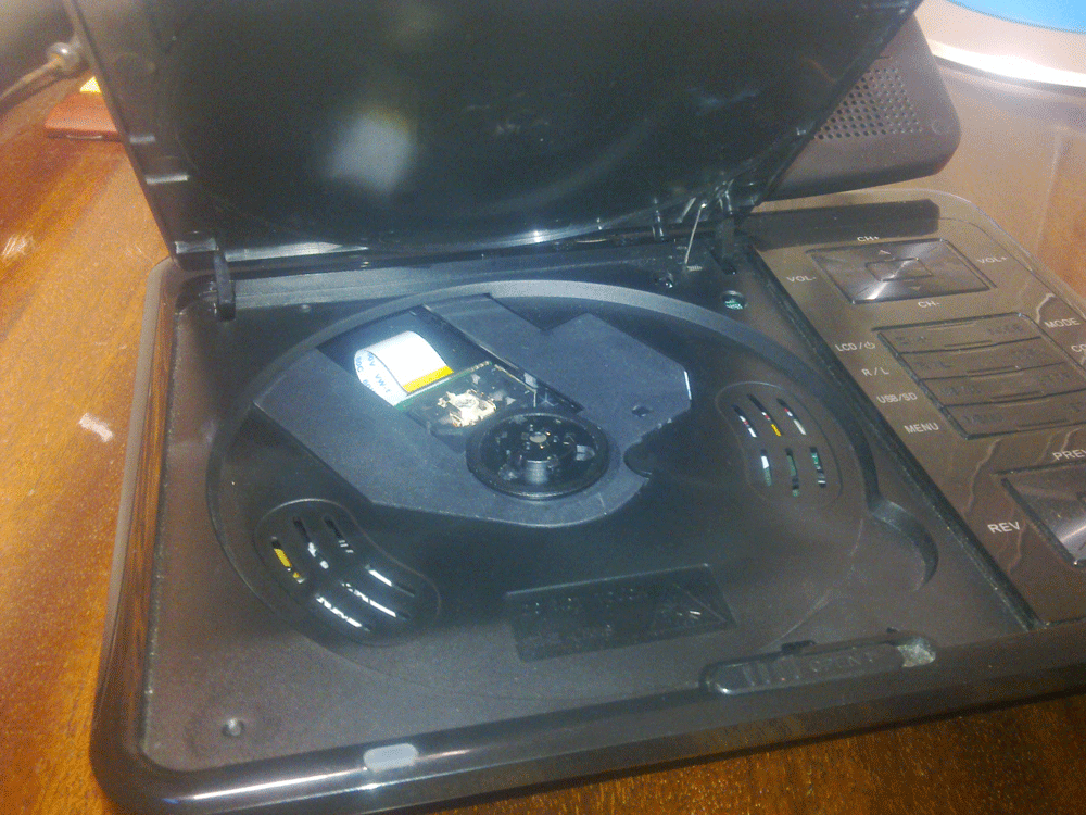

Девайс - DVD-f958 Portable . Не отображалась половина дисплея, внешний вид имеется на фото. Сам он треснул, из-за не правильной эксплуатации. В сети ничего по нему нету.
Подскажите, как полность определить фирму и модель этого устройства? Так же поделитесь схемой и мануалом к нему.
ИМХО:
Может его можно перепрошить под рабочую сторону дисплея? Cкажем так - адаптировать для прослушивания музыкальных дисков. В таком случае, где взять прошивки и инструменты по ихнему редактированию?

| После вскрытия крышки дисплея, через несколько минут перестал показывать вообще, даже дисплей не подсвечивается, учитывая, что он работал на половину. С чего начинать ремонт? |

DVD-f958 состав:
Шасси основное (main): THCD_8281D_V2.0(For:F958) 2006.12.28
U1 - SUNPLUS SPHE8281D 0641-HH 0001253-
U2 - MX S054011 29LV800BTTC-90 2M25340002 TAIWAN
U3 - SAMSUNG 634 K4S641632H-UC60 (S6416 ZHU4766BN)
U4 - ATMEL703 24C04BN SU18 D
U5 - AZ5954M28 401BR
U6, U16 - ACT400SH 6485
U7, U11, U13 - ---
U8 - 630B EUA6011A
U9 - 2100 0193G JRC
U10 - 74HC4052D BE694 03 UnG0649D
U12,U14 - 4803 BA6X12
U15 - SE8117T18 0648-LF
UG1 - TDA9886TS C67854 14 Tn606504
IC4 - 78M05 051
Плата батареи
IC1 - ---
IC2 - ATMEL 0633 TINY13V 10SU
IC3 - 8254AA AUFL12 15071
IC5,IC6 - 4803 BA6Y1P
Шасси платы LCD: THCD_MTS717A_V2.0(Digital) Date: 2007.01.16
U1 - BM2596 -5.0 W7032Y2
U2 - SE8117T33 653-LF
U3 - SE8117T25 0644-LF
U4 - 25X10VNIG 0634
U5 - ATMEL150 24C16N SC27 C
U6 - MST717A-LF A3MC744999D 0703F
UU1 - 4828 AE6J12
так же плата TW10794V-0 SHARP T-Con X0003TP
- с процессором LZ9JG17 SHARP JAPAN 0509 DA
- http://radiomehanik.ru/product_info.php?products_id=806 (пример)
Ориентируясь по внешнему виду:
http://remont-aud.net/forum/77-6606-
Основное шасси внешне похоже, а шасси платы LCD идентичное.
Посмотреть на личные фото этого плеера, можно в выложенном выше архиве "DVD-f958_Portable", состоящего из 4-ех частей.
Если не получится извлечь фото с архива, пишите в личку.
ДОБАВЛЕНО 04/10/2013 01:44
Все так же, дисплей ничего не показывает, как буд-то не подключен.
Где искать? Измерять вольтаж на разъемах? Тогда, схемки подкиньте, пожалуйста! |
