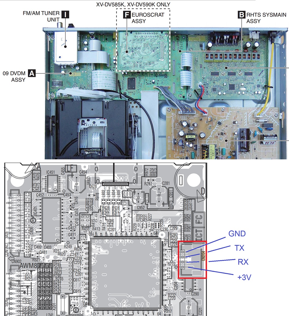

Друг принес зверя Pioneer XV DV590 с ошибкой региона - просит выбрать регион.
Я как инженер программист электроник понимаю в схемотехнике и ремонтом занимался, но с таким не сталкивался.
Чем можно вылечить - может у кого есть опыт - подскажите, если не жалко.
Из оборудования у меня 3 программатора для разных контроллеров и паяльная станция с феном, по этому если надо что-то прошить или слить - это без проблем.
Заранее всем откликнувшимся спасибо

Нашел инфу:
With RS232 cable:
1. Connect cable to the player and PC.
2. Power up your player, wait until region selection menu will appear.
3. Run MtkTool on PC.
2. In MtkTool click toolbar button with compact disc icon (R/W Register).
3. Select "8032 XDATA"
4. In "Addr" field enter FB00 (F, B and two zeros)
5. In "Data" field enter 9C if your player`s original region is 2, 9E if your player`s original region is 4 or 9F if your player`s original region is 5.
6. Click "Write". Region selection menu should disappear.
Но воспользоваться не могу - не указано куда коннектить
Может кто подскажет куда подключить
Можно по схеме http://archive.espec.ws/files/pioneer_xv-dv180_dv180_dv282ap_dv585k_dv590k_[ET].pdf
Заранее спасибо

Может я что не так делаю MTKTool? или не туда цепляю?
Я цеплял к uCOM Download или это не то?
ДОБАВЛЕНО 04/12/2014 09:50
Кстати может помочь если войти в сервисное меню с перемычек на материнке? или все равно дальше нужно сервисный пульт?

Проблему решил. Как обещал отписываюсь:
1 Нам нужен RS232, с выходом 3.3В RX TX GND
2.Качаем MTKTool 1.29
3.Открываем верхнюю крышку XV-DC590K
4. Откручиваем на задней панели 2 винта крепления блока FM/AM tuner и отключаем его от платы, убираем в сторону
5. Откручиваем саморезы крепления DVDM ASSY платы
6. Отключаем от нее шлейф на DVD
7. Переворачиваем ее
8. Находим место под пайку разъема CN204
9. Подпаиваем провода и подключаем к RS232
10. Кладем плату аккуратно, чтоб не коротнуть
11. Подключаем RS232 к ПК
12. Запускаем MTKTool
13. Выбираем порт который у Вас RS232
14. Подключаем плеер к сети 220В
15. Включаем его кнопкой и ждем пока не появится надпись REGION
16. В MTKTool нажимаем на CD Disk
17. Вводим в поле ADDR значение FB00
18. Выбираем 8032XDATA
19. В поле DATA вводим 9С
20. Жмем Write
Радуемся жизни.
