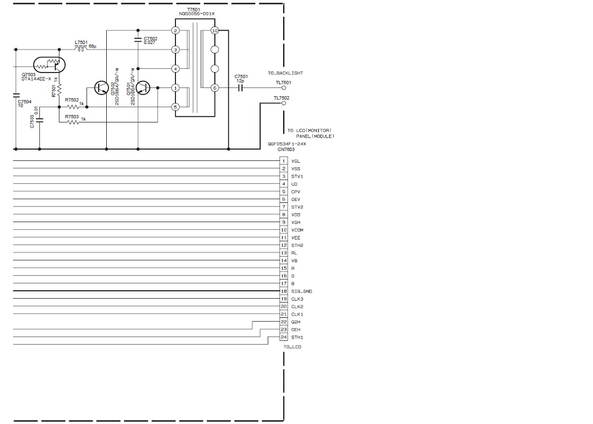

HDRK888
| Помогите со схемой, у кого есть. Не включается DVD Recorder HDRK888 (что-то с платой питания), а может и далее. Очень нужна схема. Дело в том, что на 1/3 элементов не просматривается ни код, ни тип, а по схеме сразу станет понятно. А дальше не известно, может и глубже проблема ушла. Очень нужна схема. |

HDRK888
А мне и нужна схема платы питания. А на сайте Service manual на 899 нет схем. Если точно знаете где есть, скиньте ссылку, буду благодарен. А мастера мне не нужно, мне нужна просто схема этой платы питания. По ней всё, что нужно я найду. А маркировка правда стерта, иначе бы не писал. Прошу просто помочь со схемой.  |

HDRK888
Спасибо огромное! Вошёл, нашёл, скачал! Внешне, вроде бы как, моя плата, подробнее завтра разбираться буду. Огромное спасибо, теперь дело пойдёт. |

Еще актуально? Лови!
LG HDR-899.pdf 3.78 МБ Скачано: 361 раз(а)
HDRK888
| Витькан писал: | | HDRK888 писал: | | Понял. Мой-то вопрос был только по схеме, поэтому думал, что решил. А по ремонту конечно скажу, когда сделаю. Ещё не садился, дела семейные. |
Еще актуально? Лови! | Доброго дня! Извиняюсь за ооочень долгое молчание. Но я, действительно, никак не мог заняться. Схема очень помогла, плату ИБП сделал (заменил конденсатор и стабилитрон), но как и предполагал проблема ушла и дальше. А привела она меня к микроконтроллеру μPD78F0535GK ( по схеме IC 701), который был в КЗ. Проверил все обвязки, на каждый ключ по отдельности давал разрешающее напряжение - всё работает, напряжения появляются. А сигнал для всех регуляторов напряжения на их ключи даёт этот мульт. Купил новый на Али, поставил (думал на такие штуки он уже готовый). Поставил правильно, хорошо, проверил не раз, КЗ ушло., но тишина. Понял, что он пустой, его надо прошивать. Теперь ищу прошивку на этот мульт, если она есть в наличии у кого-либо, либо б/у, но рабочую микруху. Вот такие дела. Может кто сможет помочь? Готов купить. |
