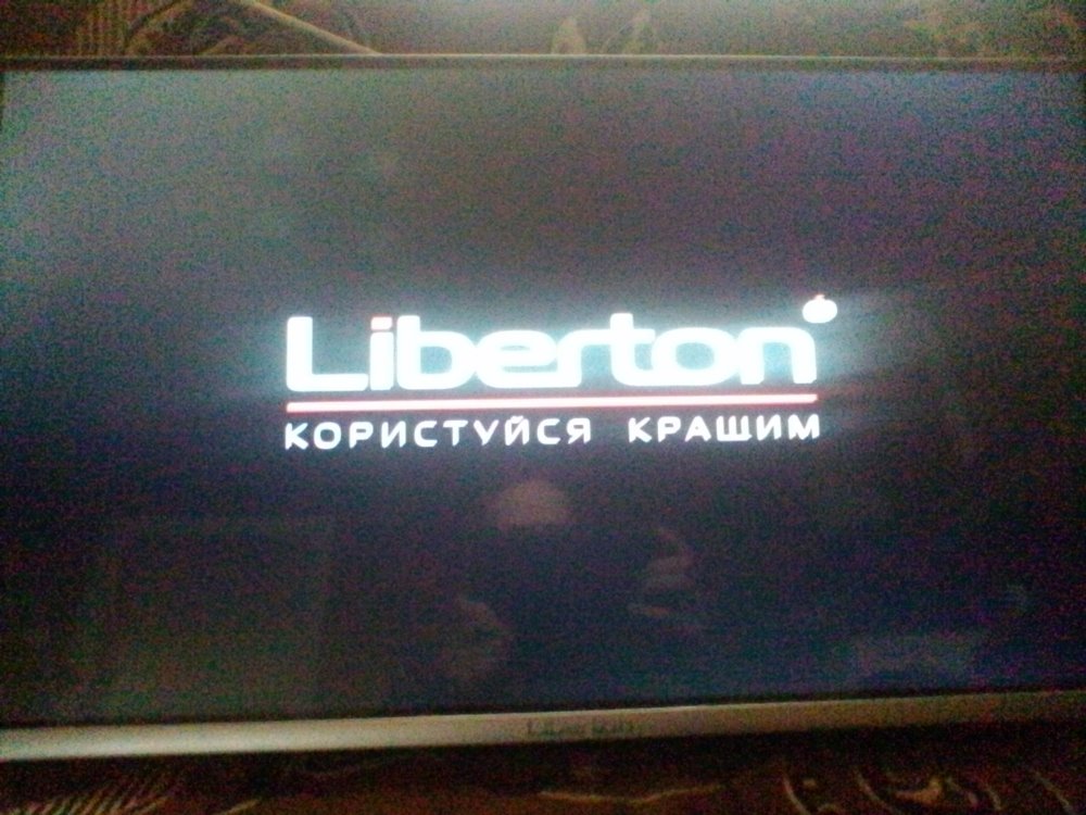

liberton 32as6hdta1 Зависает при загрузке.

При включении засвечиваются две заставки, а потом гаснет экран и ни на какие кнопки не реагирует (пульт, ТВ), кроме Pover.
Подскажите как войти в инженерное меню.

Сообщение #2 от 03/09/2021 20:55 цитата
Добрый день. Была такая же проблема, нужно перепрошить. https://remont-aud.net/dump/lcd_pdp_tv/liberton/liberton_32as6hdta1_shassi_main_board_tp_sk508_pb801/365-1-0-108437

Сообщение #3 от 10/09/2021 15:09 цитата
alex77777nik писал:
Проблема действительно таким образом решается, но теме уже 9 месяцев.
