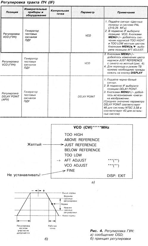

Если сервис , то пробуй:
  Рег-ка тракта ПЧ.JPG  63.19 КБ  Скачано: 1434 раз(а)

Сообщение #5 от 24/10/2006 01:54 цитата
Этот телик я уже делал но не записал потому что очень быстро попал на нужную комбинацию, счас показывает но сильный снег даже цвет пробивается ,наверно битый транзюк в скв а может ару.
