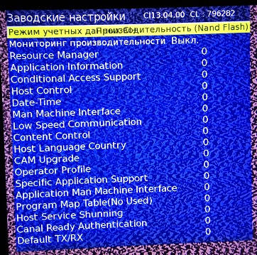

Принесли труп DEXP H32B7200T после попадания 220в на видео вход.
Пробежался по схеме....
Майн MSD6308-T8E спекся, некоторые детали испарились, дорожки выгорели, на проце MSD6308RTEC-SW короткое, U104 (1117 3,3 Stendby) аж шипит ...
Короче, принято решение менять Майн.
На мертвом маркировка MM20-151HP224-000783
Найден похожий Майн от такой же модели, но MM20-151HP102-900565
Матрица на трупе K320WD6 оказалась живой, но после замены изображение перевернуто на 180.
В сервисном меню написана другая матрица.
Изменить на мою не получается.
На этой модели это вообще возможно?
Или только пересадка старого NAND 29F2G98ABAEA (если выжил...)
ну или прошивка....
Помогите пожалуйста.

Сообщение #5 От 20/12/2019 21:37 цитата

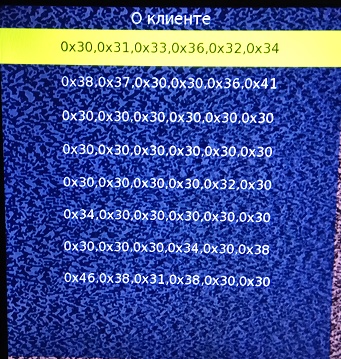

disel 33 хотел "увидеть сервис на экране" чтобы "попробовать" перевернуть.
Публикую 3 картинки главного меню сервиса.
1 страница главного меню сервиса

Сообщение #6 От 20/12/2019 21:57 цитата

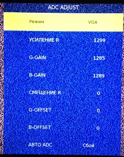

tivtom, зайди в ADC ADJUST - что там?
tivtom
Сообщения: 13
Сообщение #7 От 20/12/2019 22:00 цитата

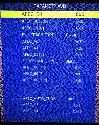

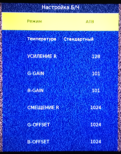

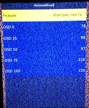

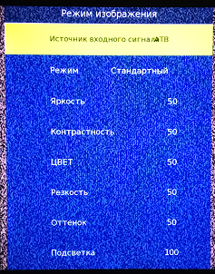

Вкладки строк сервисного меню, которые открываются.
ДОБАВЛЕНО 20/12/2019 23:07
Еще вкладки строк сервисного меню, которые открываются.

Сообщение #8 От 20/12/2019 22:21 цитата
Нету в СМ переворота картинки.
PANEL NAME меняется? первое фото.
tivtom
Сообщения: 13
Сообщение #9 От 20/12/2019 22:42 цитата
Борис Горбунков писал:
к сожалению нет.

Сообщение #11 От 02/01/2020 19:12 цитата
Короче с сервисным меню все ясно.
Изменить переворот экрана невозможно.
Тема закрыта.
Продолжаем по прошивке тут:
http://monitor.espec.ws/section26/topic317799.html
