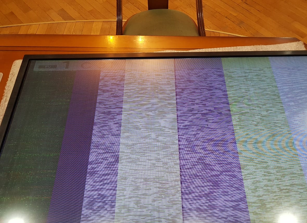

Доброе время суток, господа спецы!
Валялась у меня рабочая матрица от 42lw575s, а тут подвернулся телек с битой матрицей 42lm620t. Механически - матрица подошла с минимальными доработками, но все упирается в разъемы. На битой матрице стоит T-CON 6870C-0401B. С него на матрицу идут разъемы короче, чем на матрице.
Соответственно T-CON от донорской матрицы (6870С-0358A) не поставить поскольку с родного T-CONа на MAIN идет один шлейф, а у донора два.
Господа, подскажите, как решить эту решить эту дилемму? Возможно есть такой T-Con, который мне подойдет (с широкими разъемами на матрицу (вроде 60 pin) и с одним шлейфом на main)? Или надо брать в руки паяльник?

Матрасы 120 и 60 гц , если тконы по интерфейсу выхода разные то остается майн переделать под 120гц путем допайки 41 пин разъема и перестановкой резаков и потом инстоп с сервис пульта

Может,я конечно и неопытен в вопросах LCD технологий, но зачем же запихивать мою тему в Некомпетентные вопросы?
По совету форумчанина вместо 6870С-0358A поставил 6870С-0368A.
Картинка получилась следующая. Вопрос, куда дальше двигаться?[/img]

simplyelka писал:
прямо... Проверяй стекло.
