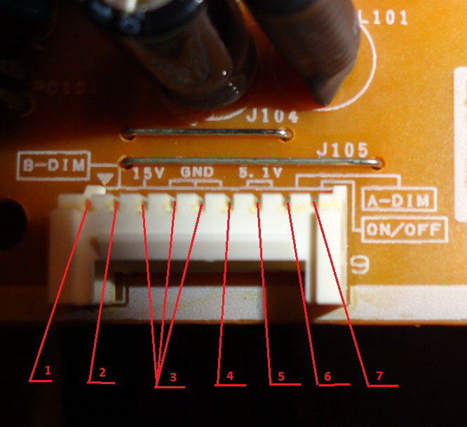

Добрый день. У меня возникла проблема с ЖК монитором Samsung SyncMaster 961BW. Началось всё с того, что при включении компьютера монитор долго включался. Сначала 5 минут, потом 10, затем 20…., а вскоре вообще не включился. Синяя лампочка включения мигала. После разборки монитора обнаружил вздувшиеся конденсаторы (номер 2 и 3 (820 мкф, 25В) и 4, 5 (1000 мкф, 10В)-отмечено на рисунке 1).
Перепаял все конденсаторы от 1 до 6 . Конденсаторы, которые были на 820 мкф, 25 В заменил на 1000мкф, 25В. После сборки монитора, включил его. Он сказал бах и пошёл дымок. Разобрав опять монитор, я обнаружил что неправильно спаял конденсатор №3 (см. Рис 1), перепутал полярность, он был вздут. Перепаяв конденсатор и собрав монитор заново, обнаружил что он вообще не включается, даже синяя лампочка не горит. Разобрав снова монитор, замерил напряжение с помощью мультиметра на выходе из платы (См. рис 2).
На клемме 1 (B-DIM) показывает нуль, на клемме 2 - 15В, на клемм 3 (GND) –нуль, на клемме 4 - 5В, на клемме 5 – 1В, на клемме 6 (A-DIM) – нуль, на клемме 7 (on/off) – нуль.
Уважаемые профессионалы подскажите куда дальше двигаться, где искать неисправность. По возможности написать – КАК? Осциллографа у меня нет, да и не знаю как им пользоваться (постараюсь освоить). Есть только мультиметр. Про себя скажу, что да я дилетант в этом деле. Сдавать в ремонт его не хочу, так как замена ему есть. А понять для себя что в нем сломано, очень хочется. Жду дельных советов, с уважением Виталий.

Vitallino11, эта техника сложновата для начинающих.Ищи подобную схему (преобразователь + ИБП),проверь полупроводники,сопротивления и предохранители,SMD- перемычки на которых "нарисованы" нули (коли мультимер есть дерзай,авось что-то и получится).А нет-так попробуй найти плату целиком.Поспрашай у Google.

У всех самсунгов есть "особенность". При вспухании конденсаторов гарантированно сгорают ключи инвертора. Обычно сборка полевиков.

Спасибо всем, что ответили. Пока разбираюсь потихоньку (из-за работы времени нет) с новыми терминами, чтоб вопросов потом больше задавать, Я так понимаю, причину нужно искать в этой плате. На клемме 7 (on/of) должно ли быть напряжение? Как выглядит этот ключ инвертора?

Отдайте специалистам. Для того, чтобы снять сборку нужна паяльная станция, ибо паяльником там разве что дыру в текстолите можно проковырять.
