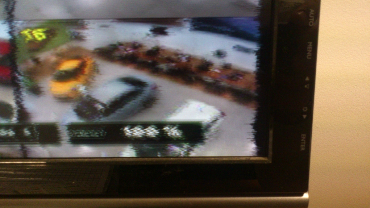

Предистория такая: сгорел БП, поставили БП с другого такого же регистратора, при включении появляется строчная рябь, чем дольше работает тем сильнее рябит. Монитор подключен через VGA. Плохой БП или выдеовыход?

удалось забрать устройство. БП ни причем. прошелся по линиям синхронизации vga, они обе приходят на выходы 1 и 2 буферов 74lvc125ad(далее линии идут на mdin-180 http://www.mitinc.co.kr/mitinc/e_site/images/mdin180(e).pdf ), на ее vcc был дохлый кондер, заменил - рябь стала заметно меньше. уменьшил разрешение картинки с SXGA(1280*1024*60hz) на XGA(1024*768*60hz) рябь пропала... почему?
когда прозванивал линии, нашел что vcc и gnd на логике замкнуты, но изображение есть. ради эксперимента поднял ногу vcc - картинка пропала, вернул ногу - все ок. почему так?
