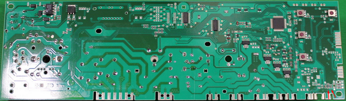

При включении СМ горит индикатор 1ч и мигает верхний индикатор кнопки доп. функций. При нажатии любой из кнопок начинают мигать индикаторы 1ч+3ч+5ч, т.е. по коду "отказ электронной платы". через пару секунд опять горит 1ч и мигает верхний индикатор кнопки доп. функций.
Может есть схема этой СМ? Плата: vestel 32004795, AKO 717956-05.
Гуглить уже устал. Поделитесь пожалуйста. |

Beast13
нет такого кода в списке. Смотрел уже. если нажимаю любые кнопки, то мигают 3 индикатора - 1ч+3ч+5ч, т.е. по коду "отказ электронной платы". Отпускаю опять горит 1ч и мигает верхний индикатор кнопки доп. функций. Схема нужна, чтоб попытаться разобраться с чего начать проверку. |

Beast13
Ну нет такого кода, горит 1ч и индикатор отложенной стирки мигает. Гуглить пытаюсь.

Beast13
Какие фото? Горит 1 ч и мигает индикатор отложенного старта. Может программа не запускается и нужно проверить датчики (блокировки двери например) |

Beast13
За сутки так и не запустилась! Либо какой-то датчик не работает. Либо плату менять, т.к. при нажатии любой кнопки мигают три индикатора "Отказ электронной платы", но они мигаю пару секунд, а не постоянно. |
regiss
Beast13 писал: | За сутки так и не запустилась! |
Ну раз так, значит надо проверить CHILD LOCK (блокировку от детей) и произвести RESET(сброс) настроек модуля управления.
Как ЭТО делается знает почти каждый МАСТЕР по ремонту СМА. |

Beast13
Добрый однако, ну понять можно
ДОБАВЛЕНО 30/01/2016 22:41
Да все сброс помог, заработала. Спасибо! |
