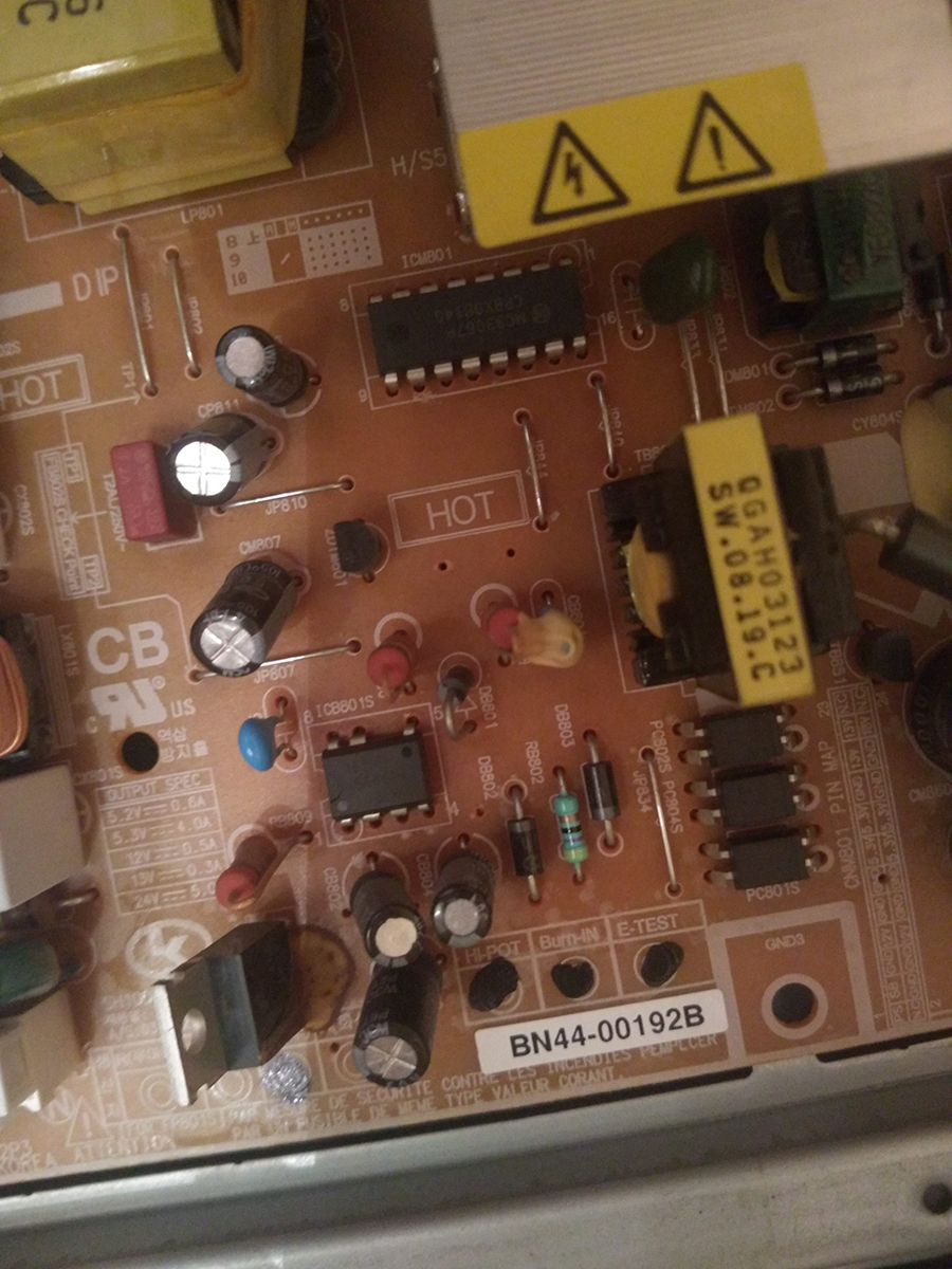

Всем доброго времени суток.
Есть телевизор Samsung LE26A330J1
Модель:LE26A330J1
Тип: LE26A330
Шасси: BN96-07539B
БП: BN44-00192B
Неделю назад начал включатся через раз. Т.е при попытке включить телевизор он может включится на короткое время от 2 секунд до минуты, а потом еще так раз 5 и потом работать нормально. Или с недавнего времени при включении, если экран не включился начинает издавать еле слышный писк и не включается.
Думаю проблема с БП но что именно ума не приложу т.к никогда не занимался телевизорами. Конденсаторы на месте, не вздутые, немного смущает одна из дорожек на плате и транзистор. Фото приложил. В чем может быть проблема? Благодарю за ответы.

Давно известная типовуха данного БП. Могу намекнуть, что связано с питанием PFC (подачей), дальше сам. улыбка
Транзистор тебя чем смущает? улыбка

С потолка или с бутылки из под пива ничего не капало на блок питания,такие разводы.
