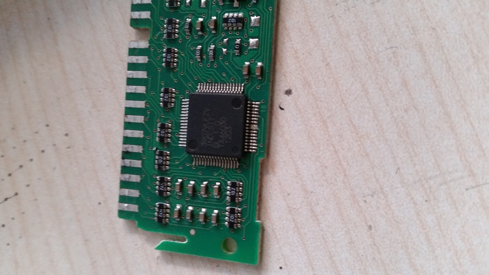

Суть такова:
Подсветка есть, нет изо.
Отклик на пульт есть, звук есть. У знакомого сгорел тикон (max17126), он самостоятельно заказал его и поменял.
Далее что мы имеем: при подключении только одного шлейфа (cn5) от тикона к матрице, появляется правая часть картинки, левая половинка белеет, с черными разводами.
При подключении второго шлейфа, картинка исчезает (экран черный), исчезает напряжение 15,6 вольт по vls
и на isl24016irtz, напряжения падают до 1-1,5
vcc 3,3, дежурка остается в порядке всегда.
Все тоже самое происходит, если оставить только второй шлейф.
Стекляхи на матрасе не залиты, шлейфы не прогорели, следов залития нет.
Кз на платах матрицы отсутствует.
Матрица телека в мусор? Или какие другие советы есть?
Дабы исключить вопросы, шлейфы и коннекторы целые, местами менялись. |

Lapserdak
да на базе проца sems27
Иван Зенин писал: | Lapserdak писал: | мэйнборд: bn41-01812a |
Это номер текстолита. Ищи наклеенный стикер (BN94-XXXXXX)
Lapserdak писал: | матрас: le400bgsv1l-b2 40" |
Здесь тоже косяк с маркировкой. Нет в природе такого.
Косяк в стекле. При толковом подходе вполне починябельно. |
если намекаете на руки то прямые, термопро 6-7 лет (это так для обозрения)
пробовал шевеления, читал про подкладки и двухсторонний скотч, если не сложно буду рад услышать ваш вариант
Наклейки нет, но есть след от нее. По всей видимости хозяин содрал ее. |

на матрице только штамп на корпусе остался.
ссылки если в истории найду скину, находил не на этом ресурсе. если не верите могу скинуть фото все внутренности.
Нашел я всю проблему. скол на матрице.
Скол и паутинка прячутся под рамкой. После полного разбора видна. тему можно закрывать |
