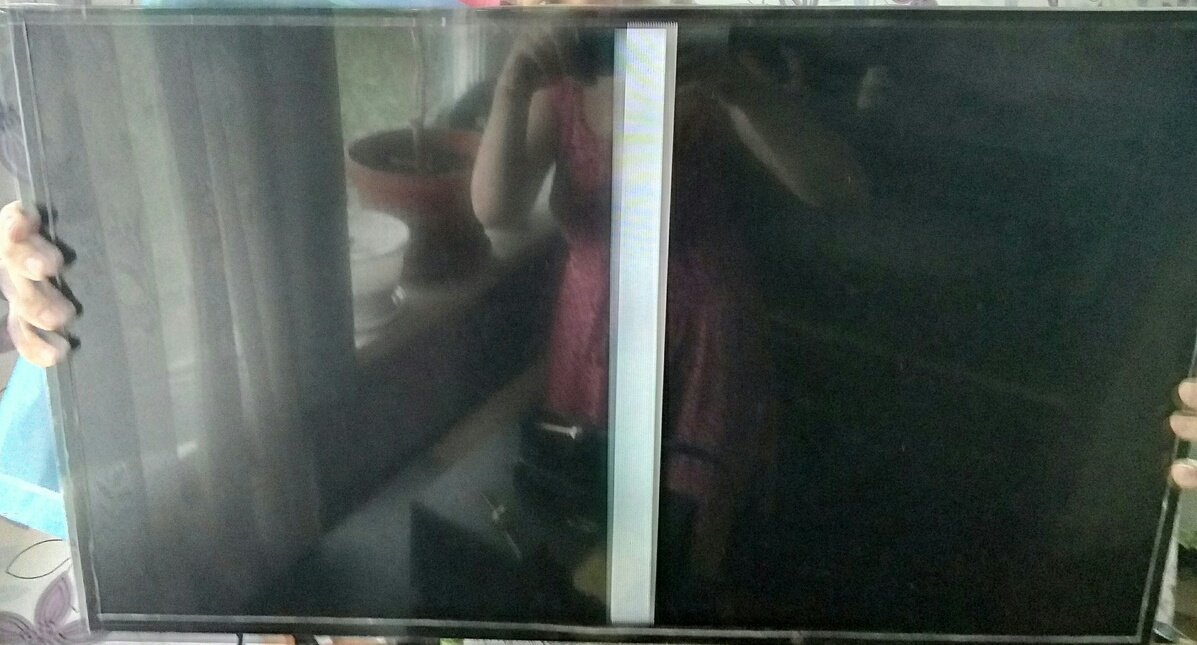

Достался мне UE32H5500AK с дохлым майном, состав его таков:
Panel: GH032BGA-B2
T-CON: T320HVN05.0
PSU: BN44-00697A
MainBoard: BN41-02156A
Решил поэксперементировать, подкидывал разные майны и что-то пошло не так
шок Экран побелел, покрылся вертикальными полосами и потом вовсе потух. Думал не подошел main.
Потом нашел bn41-01958a, перекинул коннектор от BN41-02156A, двинул резюк с HD на FullHD, включаю ТВ, подсветка загорается, а экран темный, начал грешить на t-con, сделал замеры:
VGH= 30
VGL= 9.3
VSS= 6.18
AVDD= 15.5
VCOM= 6.59
VGA1= 14.82
VGA2= 14.75
VGA3= 13.12
VGA4= 11.73
VGA5= 10.94
VGA6= 9.51
VGA7= 8.7
VGA8= 7.9
VGA9= 7.11
VGA10= 5.51
VGA11= 4.48
VGA12= 2.84
VGA13= 0.84
VGA14= 0.74
Вроде не отходят от нормы, начал смотреть платы на стекле, нашел КЗ С305, С004, D002 (правая, если смотреть со стороны юзера), С405, С005, D002, C505 (на левой)
Снял D002 (c правой, если смотреть со стороны юзера) и кз везде пропало, а на экране вертикальная белая полоса, иногда бывает две, фото приложил.
Стоит ли заморачиваться или на свалку матрицу?

Kazulya писал:
Решил поэксперементировать, подкидывал разные майны и что-то пошло не так , Экран побелел, покрылся вертикальными полосами и потом вовсе потух.
видимо наступил на любимые грабли эксперементаторов

Kazulya писал:
Теперь уже ради самого эксперимента если только. А так убил панель.

Ingh писал:
Так а чего тогда эксперементировать? Если убил...
Только как мог убить? t-con родной был, только майны разные подключал, по логике если и сломался бы, то t-con, а не main
Даташит бы на панель, может какая керамика сдохла или резюки.
Ingh
Сообщения: 1403
Ingh
Сообщение #5 от 22/07/2018 21:21 цитата
Тебе выше написал @strannik@ уже, по какой причине убил. А логика тут никакая про текон. Для полной диагностики ищи либо родную майну, либо загоняй панель в автоном.

У меня тоже вопрос как стекло можно было пожарить. Обычно vin входящий в ткон в гамму идет через управляемый ключ, а vgh/vgl комбайн не прямиком пробрасывает напряжение, а тоже ключи или умножитель или сам шим. И второе, обычно если дохнет дешифратор, по питанию. То отсекается секция. И достаточно четкая по границам в соответствии с тем какую часть стекла дешифратор обслуживает. При этом изо на остальной области присутствует Я бы открыл рамку посмотрел как дешифраторы вообще стоят и посмотрел бы в плане нагрева. Пожаренные частенько калятся.
Кстати почему vgl положительное? или опечатка

Primary, причин может быть масса. Другая майна могла быть с другой распиновкой, убить не долго. При этом текон мог и не пострадать. Но сейчас после твоих слов решил открыть картинку его, а там кажись, как две линии то, одна на другой. Так и дешифратор может тухнуть и оперативка на теконе и сам проц собственно. Ну пусть подаст исключительно напряжение питание на текон без всего и посмотрит, что да как. Про текон он пишет все сигналы в порядке, а вот осликом видимо не смотрел. Повезло если текон, но игры эксперимкнтные всегда плачевно кончаются и самым печальным финалом, обходя легкозаменимые детали. Закон подлости и правило. Не ремонтируй то, что работает или не понимаешь.
ДОБАВЛЕНО 22/07/2018 21:46
Ааааа такой ещё вопрос автору, шлейф на main собственно подкидывал на горячую или на холодную?

Хватит бредить уже , другой распиновка у самсунга не бывает разве что если в 4к шный не вставить ( так и то не сгорит тк будет кз12 вольт на массу) , и 5 вольт на тконах этих так же не бывает года с 2008 , стекло можно убить другим тконом но и то постарался надо , майном ткон не убьешь а панель и подавно , если эта панель вообще была рабочая то скорее где то планки на что то коротнули или шлейфа на стекло проткнулись чем то

Feuerbard писал:
Если эта панель вообще была рабочая то скорее где то планки на что то коротнули или шлейфа на стекло проткнулись чем то
Панель живая была 100%, шлейфа абсолютно целые и чистые, вот я и говорю на планках кз было. Знать бы какие там кондеры и резюки, полюбому где-то в них проблема кроется.

По поводу двух линий, это баба моя так криво сфотала) руки видать дрожат у ней! улыбка
Иногда бывает в другом месте линия при включении.

Feuerbard, с родным майном тоже кино.
Повторюсь шлейфа целые. Было КЗ на планках. Сейчас отсутствует диод D002, если шаришь помоги разобраться пожалуйста!
