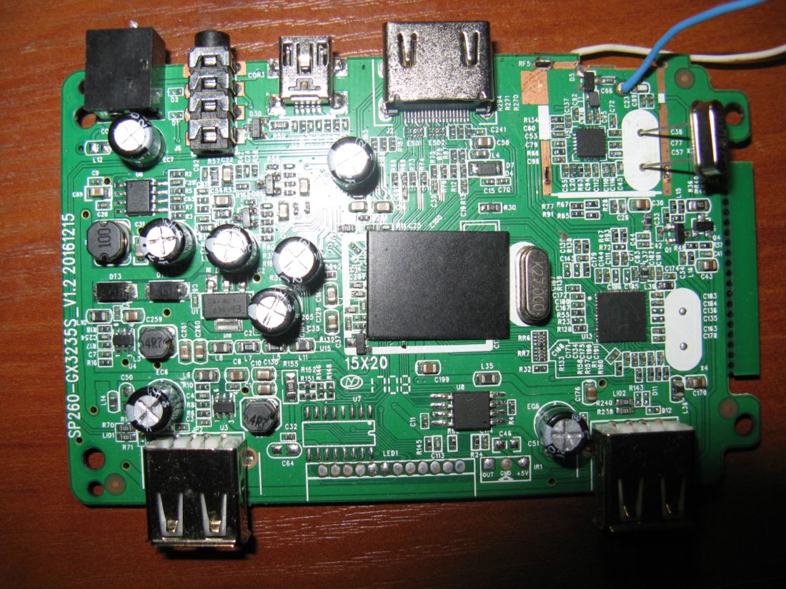

Может кто знает или встречался. Приставка Alphabox T24. При не подключенном кабеле от антенны показывает уровень сигнала 60% качество 0%. Естественно каналы он не находит. Не надо сватать уровень сигнала и антенну. Другой такой же тюнер на этой антенне работает без вопросов. Кварцы уже поменял. кроме того, что не находит каналы прекрасно работает с интернетом - мегого и ютуб.

Из твоей истории для мастера ничего ни о чем не говорит. В первую очередь нужны замеры, ну и не помешало бы по правилам состав и фото платы. А так вопрос кто этим сталкивался не интересен. Я каждый день сталкиваюсь со в сякой дрянью ну и что с этого?
Для начала могу сказать что кварц вообще не стоило трогать,он ни в чем не виноват. Надо видимо смотреть в сторону тюнера.

Спасибо! Ошибку понял. Шасси SP260-GX3235S_V1.2 На L3 - 1,18 В; На L1 - 5,11 В; На L21 - 3,3 В; На выходе стабилизатора (подложке)1117 - 1,79 В Да это моё личное , чиню приборы связи , газовые анализаторы совковые, Вы правы я этим ежедневно не занимаюсь, потому сюда и обратился, хотя в стиралках тоже куча электроники.

Вот плата
