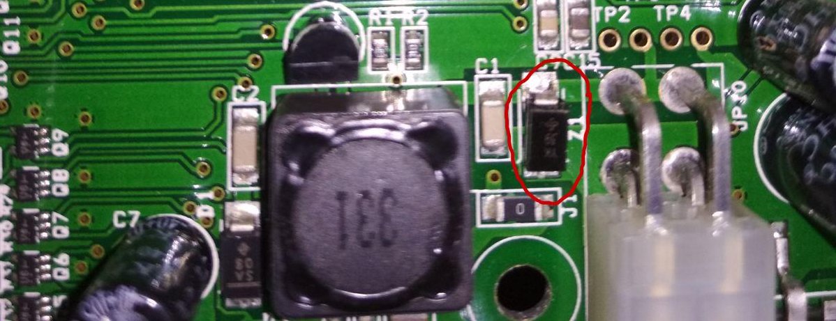

Подскажите что ето за стабилитрон (обведен на фото). Сверху имеет маркировку YK 39.
Стоит в плате контроллера кондиционера грузового автомобиля. На вход идет 24В, по цепи стоит предохранитель 10А.
Отпаял, показывает короткое замыкание в обе стороны.
Каким могут быть варрианты замены ?

http://monitor.espec.ws/section27/topic214928.html
