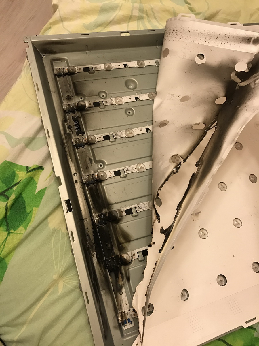

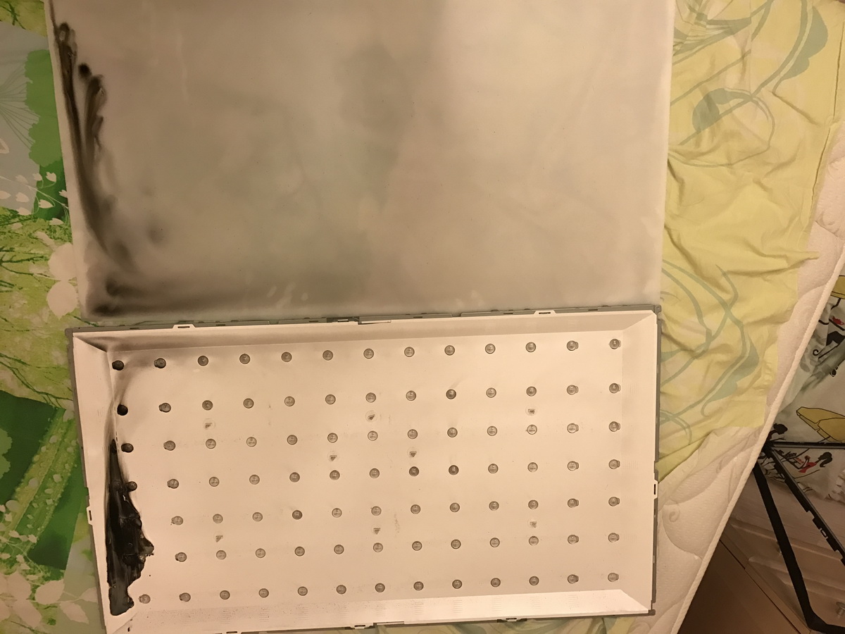

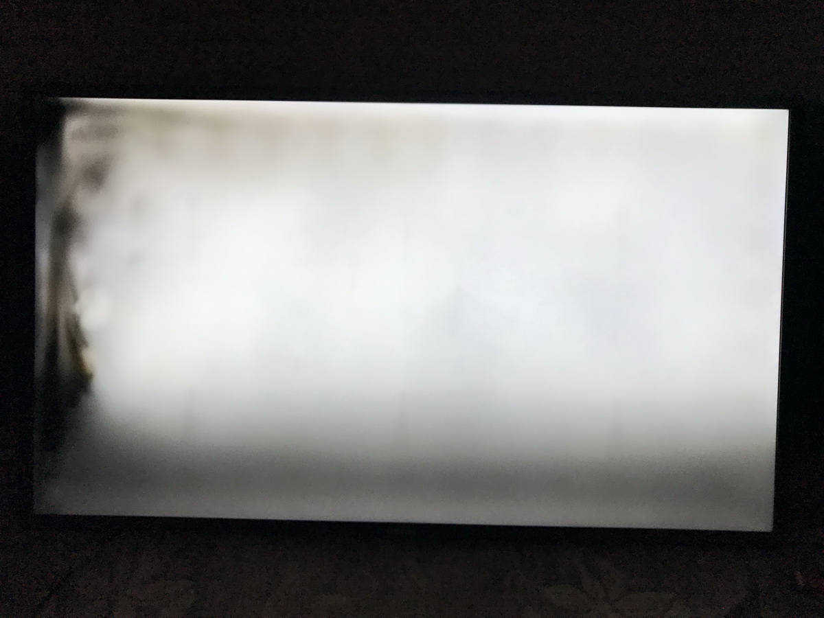

Samsung UE40F6400AK завонял. Грязь на белом фоне.
enigma
Сообщения: 99
Сообщение #1 От 29/10/2016 20:34 цитата
Теперь вот такая грязь на белом фоне.
Что это, подскажите, пожалуйста ? Матрица ?

Пипец.Вскрывай.Смотри.

Крышку снял - там всё чисто.
Там вроде как светодиоды на подсветке.
Это надо матрицу от подсветки отделять ?
Изображение есть. Белый фон - это фотка с флэшки.

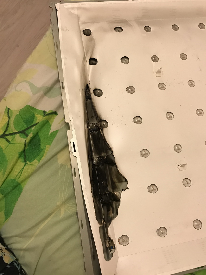

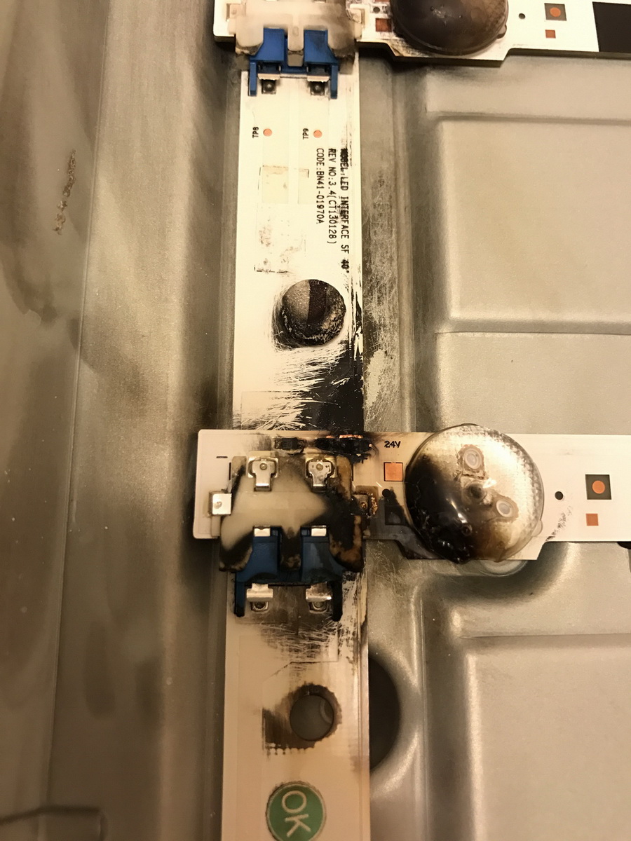

Светодиод загорелся. Теперь тебе, кроме подсветки, еще надо будет светорассеиватель искать.

Yuritsh, да.
Походу с диода началось.
Добавил в первый пост фоток этого "пожара"

второй ряд снизу, первый светодиод слева тоже начал каптить.телик , матрица теже
