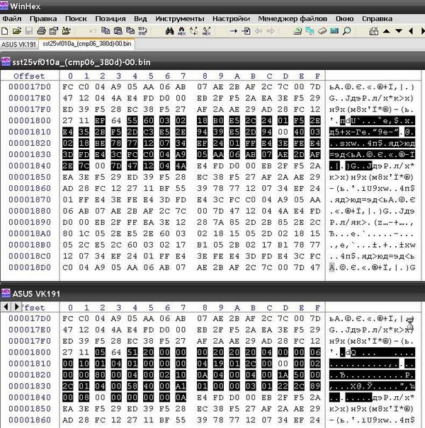

Ситуация такая же как и у travelling_boy.
Вот то что удалось слить в первый раз. Единственное в архиве hex.
Хозяин монитора собираеться в течении одного двух дней забрать моник.
Как назло и программатора под рукой нет.
Добавлен в архиве bin.

Сообщение #22 От 07/04/2010 20:41 цитата
travelling_boy,
Различие в прошивках огромное, как и результат: при подаче питания светодиод стал хоть как-то реагировать. 2-3 раза моргает и уходит в аут, хотя один раз мигал без остановки, но, конечно же, не включился..
Но.. появился сигнал на SI (5pin) - раньше был "0"...
И что должно, наверно, радовать - стал хоть как-то греться проц.. до того был напрочь холодный....

snfather,
Результат практически аналогичный travelling_boy - только без мигания светодиода: SI и SO что-то там колбасят, проц немного нагревается...
Похоже, что дело действительно в прошивке - моя-то похоже совсем кривая...

Сообщение #23 От 08/04/2010 22:27 цитата
Две последние выложенные прошивки имеют различия в 23 участках.
Последнюю надо переконвертировать ( в программе программатора) в bin, - увидите.
Причем "сбои" видны попеременно, то одной то в другой.( забитие нулевыми битами), поблочно.
( Правда есть пара мест с разницей в один бит, можно сделать несколько попыток)
Сравниваю "Тотал командером", Файл- Сравнение по содержимому.
Если не лень и есть время попробуйте "собрать"
(Сбойный блок в 9 строк, считаю что здесь он справа..)
Думаю надо откорректировать до адреса 1B040.
Остальное - то что ниже это "епром", и последний блок - EDID - трогать не нужно..
Имхо.

Попытка не пытка..
Не получится, значит... не получится..

Сообщение #25 От 18/04/2010 14:26 цитата
Strike,
Гениально, маэстро!!! браво!
Слепил прошиву из двух по Вашему совету - моник сразу включился. Попробовал(наобум) подкинуть еще кое-какие блоки - в принципе работает, но начинаются всякие глюки с менюшкой.
В итоге: действительно достаточно было привести в порядок блок с 1800 по 1850(см. рис.) - и все поехало!
Огромное спасибо за помощь! классно!
