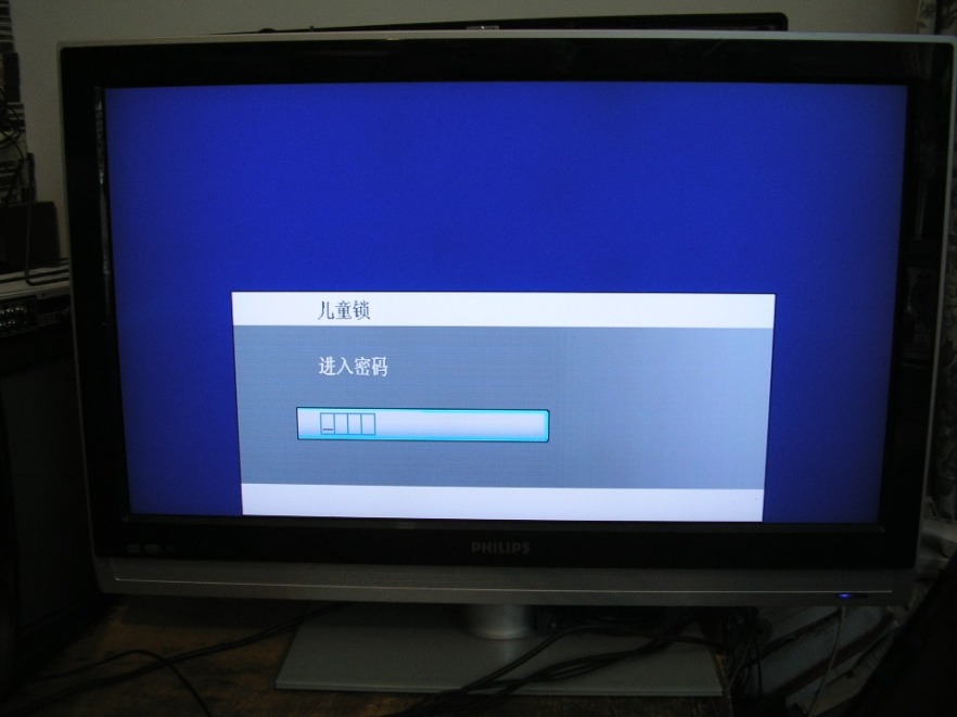

Ищу прошивку eeprom 24C64 (U4101) к тв. LCD PHILIPS 37PFL7422/93 Шасси TPT1.2A LA
main -715T2408-4 , проц - M30300SAGP-C-U5
панель - LC370WU1, T-CON LC370WU1-SL01, tuner - FQ1256/IH5
Аппарат сдали в ремонт с не исп. индикатор лед не светится, тв. не включается. Клиент вечером с пульта выключил - утром не включается.
Питания 24в., 12в., 3.3в. с б/п. поступает, на M30300SAGP-C-U5 3.3в.
Прописал FF еепром 24C64, тв. включился, на секунд 5-8 появляется клипающая менюшка в вести код. Первую цифру набираю,далее не набир. Заставка пропадает, экран синий.
В сервис не входит 062596(i+) или (menu) , с клавиатуры не реагирует, с пульта тоже не реагирует, лед мигает на команды пульта.
Вот родная прошивка.[/b]
